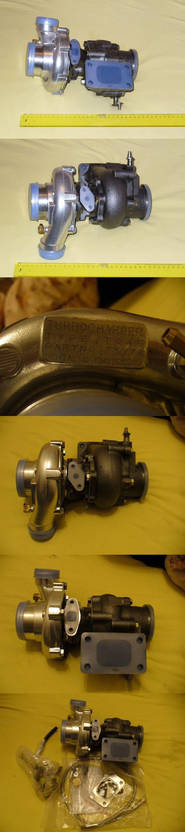

o 27.09.2007, 09:01 | Kryton
foto k příspěvku  od Kryton
o 27.09.2007, 09:09 | Kapka (M)
hezky mazliček..na co to mas?na jaky motor-auto...
o 27.09.2007, 09:29 | Kryton
Je to to Saaba 9000 motor 2.0 :-)
o 27.09.2007, 09:58 | HIGHTOWER
pěkný :-) hlavně nezapomeň sundat před montáží ty krytky :-D
o 27.09.2007, 10:03 | Kryton
Hightower: neboj, nejsem úplný jelito :-D
o 27.09.2007, 10:09 | Yawor
nekecej :-P
o 27.09.2007, 10:12 | Reprák
to neni chlazeny vodou jo? :)
o 27.09.2007, 10:31 | Kryton
Yawor: no počkej, to ti nedaruju :-)
ReproBoy: nee, jen olej
o 27.09.2007, 10:54 | Reprák
tak to bych ho asi usmažil :) já bych teda na benzinovej motor chtel vodou chlazeny, ale pokud je dostatecnej prutok oleje, proc ne :) kazdopadne hybrid T3/4 uz ma slusnej potencial ;)
o 27.09.2007, 18:40 | venito
kua to vypada nove tak krasne, ze byt tebou tak ho vylestim a prilepim na palubovku, dyt je to skoda aby to bylo pod kapotou...
hlavne nasvitit modrejma LEDkama: )
o 27.09.2007, 18:44 | Kryton
:-) no ja ho radsi dam pod kapotu - tam preci jenom bude alespon podle me uzitecnejsi :-D
o 27.09.2007, 19:18 | nocarret
to je hybrid T3/T4 jaký to má A/R?
o 27.09.2007, 19:53 | Kryton
údaje, co mám k dispozici:
T3/T4 V-BAND TURBOCHARGER
3" V-BAND OUTLET
WET FLOATING BEARINGS
1/8 NPT OIL INLET ,T3 / T4 FLANGE
FITS T3 AND T3/T4 MANIFOLDS
. 48 A/R COMPRESSOR ,60 A/R TURBINE,60 TRIM
THIS TURBO CAN EASILY DO 25 psi
o 27.09.2007, 21:00 | nocarret
ty krávo to bych přesně potřeboval prozradíš odkud ho máš?
o 27.09.2007, 21:01 | nocarret
ještě teda existuje supertrim 60 to se dávalo do cosie to by se mi líbilo ještě víc, ale i todle je paráda
o 27.09.2007, 21:07 | Kryton
nocarret: ebay :-)
o 28.09.2007, 13:38 | Mr_xx
Pěkné pane krytone, byl k tomu i létající koberec ? :D
o 28.09.2007, 14:22 | Kryton
Mr_xx: kdepak, létající koberec je teprve na cestě :-)
o 28.09.2007, 15:15 | nocarret
kua dobrý německá U.S.? cena? pokud to neni tajný .-)
o 01.10.2007, 13:33 | Reprák
nocarret: to by coupecku ale trvalo hodle dlouho nez by to tohle turbo roztočilo... resp byl by tam lag jako kráva..
o 01.10.2007, 21:17 | nocarret
ale houby vidíš A/R ne?
Stránka vygenerována za 0.3416 sekund.
