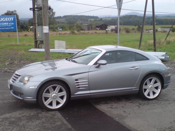

foto k příspěvku  od H-Honza

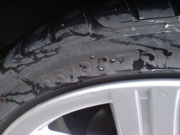

o 08.09.2007, 21:29 | tappaja
No Crossfire by mel mit vzadu
255/35 R19
a vepredu
225/40 R18
to sedi od vyrobce, pak si jedine pohrat

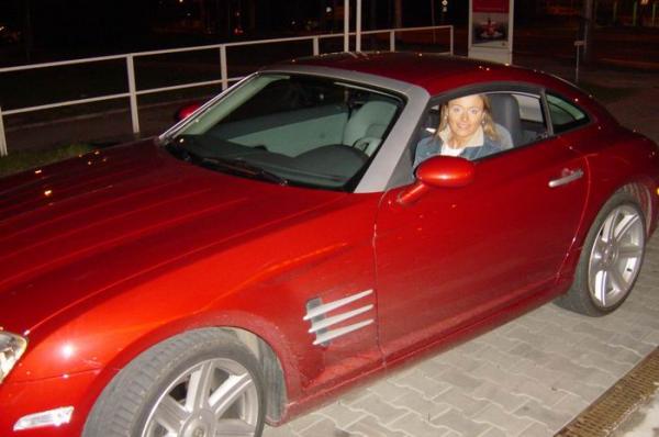

foto k příspěvku  od tappaja

Mno ty pneu nejsou vylozene ackovy, ale proste bok pneu neni v ose s krajem disku, ma celkem vyraznej sklon, tak vyraznej ze ani ta patka co je na pneu jako ochrana rafku tam nic neochranuje ...
Takze to musime obout do tech rozmeru co pise tappaja no.
