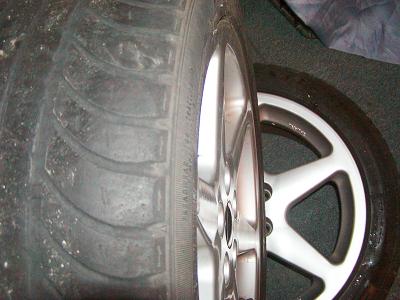

o 05.09.2007, 13:03 | Šestikule
heh, našel jsem tady na foru svou starou fotku, když jsem ty disky koupil: 7,5J a na nich 225/45
foto k příspěvku  od Šestikule
o 05.09.2007, 14:21 | Freerider
Šestikule: jj, 3.0 V6. Ta fotka je v pohodě. Díky moc. Super, jdu se po tom poohlédnout :-)
