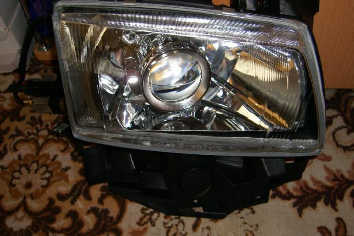

cira optika, bixenon, vodotesne zdroje to nejlepsi co se da na nasem trhu sehnat, majitel si muze vyzvednout on bude vedet kdo :-))

cts & MIB? :-)
o 25.08.2007, 16:40 | Area51
to je snad standartni provedeni ne??

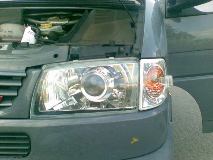

8000k vybojky, xenony by hella,cira optika vybrousena,cire blinkry standart asi jak kde :-)

jako tmx.806?
o 26.08.2007, 06:48 | tappaja
Myslim, ze CTS mel jiny lampy s AE a cernou barvu?

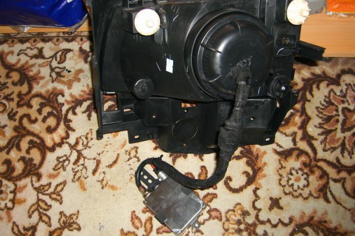

zajimavy reseni vyvodu kabelu, tohle bych asi na aute nechtel... ty woe to by byl problem tam dat pruchodku?
o 26.08.2007, 14:27 | xenonman
pruchodku ne chce to mit dobre utesnene aby se nahodou nemlzila lampa...kor tady na t4 tady protejka vsude vody ...a kabelaz uvnitr je nacvakaci tekze lze snadno odendat....
o 26.08.2007, 16:20 | Machča
Dane mozna jsi mohl zkusit vyvodku z plastu a utesnit ji ale i takhle se to da hlavni je funkce i clovek co nedela do elektriky hodne hledi na design
o 26.08.2007, 16:28 | xenonman | Upraveno: 2007-08-26 16:35:51
nevim o cem je asi rec. rad se necham poucit....a mercedes izolacka je v poradku a kvalitni :-))
o 26.08.2007, 16:39 | Machča
nemyslim gumovou pruchodku ale plastovou vyvodku ktera urcena na povrch tudiz je vodotesna proste vyvrtas diru zasroubujes vyvodku prostrcis kabely a utahnes stahovaci matku
o 26.08.2007, 16:55 | xenonman
tak jeslti vis nekde o takovejch pruchodkach aby se tam veslo tohle pisni mi kde koupim je tam, urcite by se to hodilo i na jine veci diky...

mno...pro mě to nebylo......a je fakt,že se mi to ani moc nelíbí.....i když čočky jsou čočky...ale než takhle udělanou lampu ve které je uvnitř vidět ten "super" výtvor a uchycení.....to raději nic...

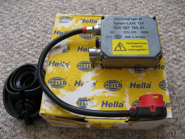

jen nechapu jak si nekdo muze dat 8000K vybojky ...... to uz bych snad nechal origo H4 zarovky.
o 26.08.2007, 22:27 | xenonman
jr vtipkari 8000k

kuwa samej reklamni obrazek a realita nikde :o))
Dane udelej svy obrazky .. aut na to mas dost .., tyhle prcci z photoshopu nikoho neberou..
o 26.08.2007, 22:52 | xenonman
tohle je ale realita, dle meho nazoru je tech 8000k uz hodne do modra ale zakaznik dava penize takze jak si preje tak se to montuje asi jako kdekoliv jinde dle prani zakaznika...
o 26.08.2007, 23:23 | JR
jj samej reklamni obrazek. Zapomnel si rict, ze cim modrejsi svetlo, tim je od nej hur videt a spatne se rozpoznavaj barvy. Oni pani v automobilkach vedi, proc se v originale dava teply svetlo a ne modra kokotina.
