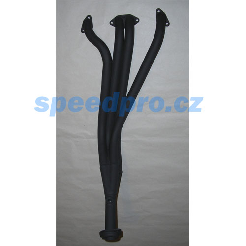

Kdo máte/měli jste Feldu (ideálně mpi) 1,3/50 kW ... je nějaká zkušenost s těmahle svodama? Nerad bych koupil černý trubky za raketu bez výsledku..nečekám zázraky(auto je na běžný ježdení a občas se svezu neběžně:oDD)Koně nečekám a jestli tak 2-3 ale jestli to dá aspoň 5-7Nm @ navrch,tak do toho jdu ...
Vypadá to,že tu mojí kočku si ještě asi nechám,protože na nový neni a jinak slouží moc dobře a tak bych jí (si) rád ještě dopřál nějaký to vylepšeníčko a potěšení z jízdy... Cimbu je,středová trubka od GX je,průchozí Soieta je a tak jediný,co bych tak ještě chtěl udělat by asi byly ty svody ...Vačku nechci,teda ne,že bych nechtěl ale při pozdějším prodeji by to pak mohl být problém(ne každej chce mít rozhádanej volnoběh,případně volnoběh nad 1200rpm... :o)

Od kdy je volnoběh s vačkou 1200 nebo víc? Neberu v potaz už hodně ostrý vačkya kolem 300°. Se slušnou vačkou která má i větší zdvih než serie máš normální volnoběh a garantuju ti že rozdíl určitě poznáš...Vačky bych se rozhodně nebál. A tyhle svody vyrábí kdo? Speedpro většinou jen nakoupí a prodají dál. Takže u svodů se dá taky dost vybírat... ;-)

nevím kdo,ale vypadá to na tohohle pachatele.. [ Link ]
:o) stejný foto..ono toho vůbec moc není...a na nerez nemám prachy :o( jsou potřeba jinde bohužel... Vačka znamená v mým případě novej Cimbu program+vačku a to bude počítám tak minimálně jako za svody..spíš o 50%víc(nemluvím o vačce od Cimbu-ta bude za masakr...ale se 100%spolehlivostí a kvalitou.......

pokud nedáš i vačku,tak si myslím,že svody jsou zbytečný.s vačkou půjde motor trošku tvrději na volnoběh(záleží na stupních),ale určitě bude pružnější a líp pojede než když dáš JEN svody.ohledně svodů:na srazech se občas motá borec,kterej se zabývá výrobou výfuků.bohužel jsem už smazal na něj číslo.jinak jak píše TUNER,když úprava,tak komplet

Ahoj, já koupil feldu s podobnými svody, díky nim se tam nevejde kat. střeďák mám normální a koncový tlumič je průchozí layityng /nebo jak se to píše:-D/ a spíš se mi zdá že ve vyšších otáčkách cca 3800-4500 při zhruba půlce plynu tam je dost znatelná díra ve výkonu. Prostě motor točí ale netáhne. Pokud mu v tu chvíli dám plnej díra výkonu jde poznat, takže to bude k tomu chtít vačku a poupravit mapy v jednotce....Myslím že svody samotné jasou na ho*no a ještě budeš mít problémy na STK:-(
o 08.08.2007, 13:58 | PAVELK
Také mám zkušenost se svody na feldě 1,3 50KW a k tomu Cumbu čip,jezdilo to velice pěkně,motor šel krásně za plynem ale jak píše wendis okolo 4500 díra na plynu prostě to nechtělo jet ale myslím že to bylo v jednotce bylo ji potřeba poupravit,svody byly škoda motorsport z Kitový feldy,docela jsem měl problém s kabelem od lambdasondy musel se prodloužit ale největší průšvih byl že výfuk ohříval hodně manžetu na poloose a ta neustále praskala,vše má své pro a proti

Samotný svody na úplně sériový motor nemá moc smysl. Svody od Hriciny mám taky, ale dnes bych šel do jiných. Mají malý průměr trubek a ještě nestejné délky jednotlivých větví. Takže jak svody, tak k tomu vačku Motor Excel a max. spokojenost. Vačku co mám já má 265/258 zdvihy 6,5 a 6,3 a volnoběh krásně na 850 - 880rpm bez jakéhokoliv škubání až někam k 6500rpm. Je to sice felda motor, ale na karburátoru, takže jsem nemusel řešit čip, ale jen správné natryskování :o)
