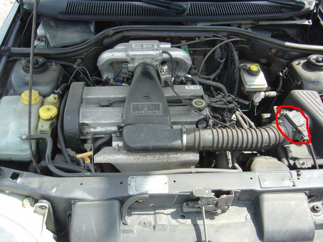

o 05.08.2007, 19:57 | maca123
já nejsem moc odborník co se motoru týká ale na známýho doporučení jsem odpojil to co je v tom kroužku tak nevim jestli je to ta lambda nebo váha :)

o 05.08.2007, 20:31 | dj.DEKL
To je volnoběžnej ventil... váha je mezi vzduchovým filtrem a sáním (EFI)

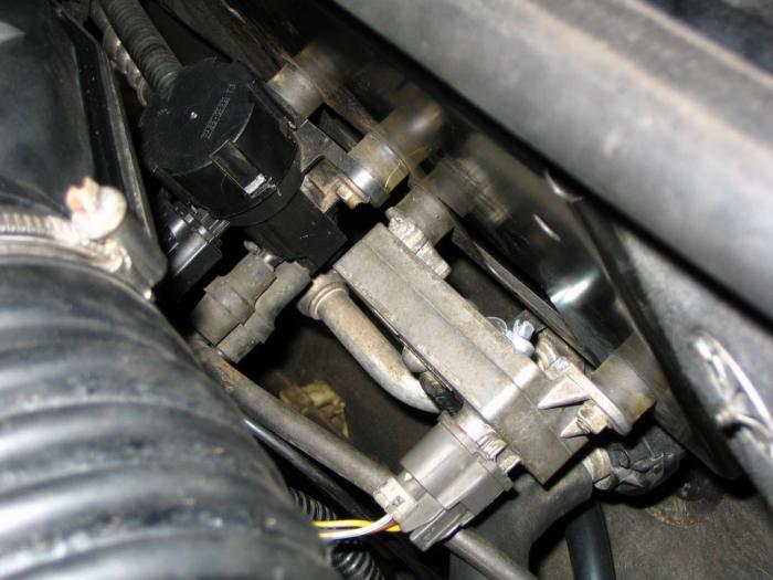

o 05.08.2007, 20:37 | maca123
myslíš tohle?? já vim..blbý otázky ale co se týká motoru tak jsem uplnej laik :)
foto k příspěvku  od maca123
o 05.08.2007, 20:48 | dj.DEKL
Jojo to je váha vzduchu (MAF) Konektor od lambdy je zhruba u měrky oleje - takovej čtverhranej (4piny)

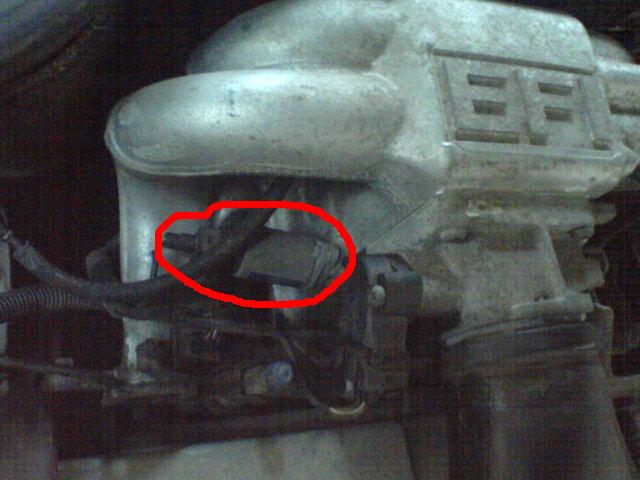

o 10.08.2007, 00:36 | Fanuš
Zdar měl jsem podobnej problem s mondeem 1,8 16v začal žrat a nešel přez 4000t otaček a po zdlouhavim laborování jsem přišel na čidlo ERG a odpojil jsem od něj konektor a jede to o moc líp. Je to ten střibtnej parchant za saním
