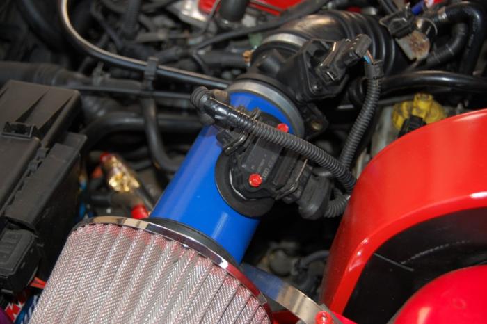

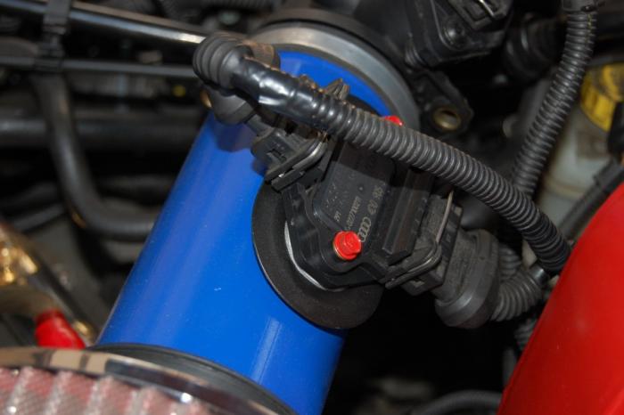

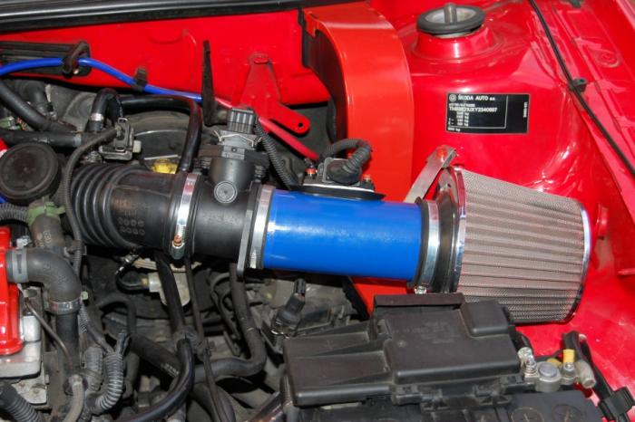

to: Dave0401 : nebylo by nějaké foto nebo nákres s mírama , ať se nemusím moc " trápit " ?
díky
o 09.08.2007, 17:13 | paia
Dave0401: hrozi, vyzkousel jsem si to na vlastni kuzi.
o 09.08.2007, 21:04 | Dave0401
Tady mas fotky... snad to napovi dostatecne... ;))
foto k příspěvku  od Dave0401
o 09.08.2007, 21:05 | Dave0401
