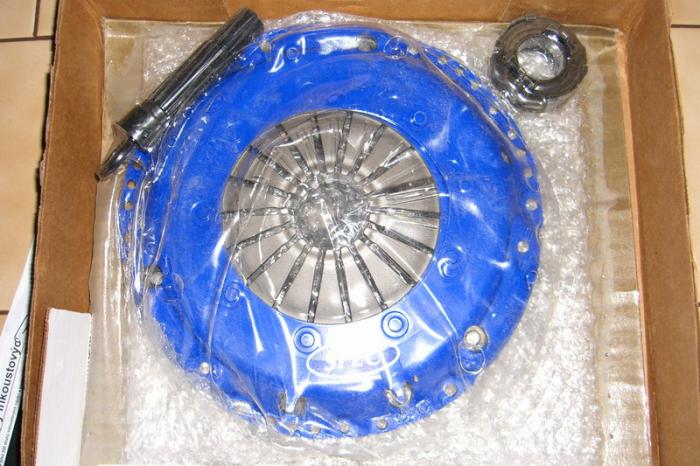

tak tohle mel bejt udajne zavodni spojka stage II plus stavena do vykonu 500nm na to ze mam 300nm kroutak toho opravdu moc nevydrzela po 1500km je lamele nebo pritlacak ko uvidi se az to rozeberu nicmene jsem pekne nastvanej, jeste ze mi tu zustala nova original puvodni spojka 1,8t necham od feroda udelat lamelu a bude klid a amici at si pekne polibej...
nevim jestlin nekdo mate podobne zkusenosti ale raci nez USA doporucuji jit cestou ceskych uprav nez tohle

o 05.08.2007, 15:36 | tappaja
znacka ty spojky?
o 05.08.2007, 15:41 | nocarret
závodní spojka má vydržet závod maximálně dva tak co se divíš .-)
o 05.08.2007, 15:43 | MarauderZ28
SPEC je taky mega srágora čínská pokud chceš kvalitu musel bys koupit centerforce, mcleod apod ....
o 05.08.2007, 15:44 | Luke-Jeep
my z ameru tahame na brouky skoro vsecko vcetne spojek a pohoda :-)
o 05.08.2007, 16:05 | xenonman
jj SPEC

problem cislo jedna rozhodoval jsem se mezi udajnou amerikou a ceskou firmou kazdej rikal amerika kvalita
uz co se tam ta spojka dala tak mi lehce prokluzovala spojka na 2tku
problem je ze kdyz tomu davam hodne zabrat tak ta spojka zacne prokluzovat cim dal tim vic....
takze rozjedu se dam plnej plny auto se vytoci 7500otacek ale spojka to neprenese....jak rikam rozebere se a uvidi ale bude to lamela nebo pritlacak....
a proc jsou amici kokoti pac jsem ted hodne nasranej ze deklarujou neco co vlastne neni pravda a u nich me to docela prekvapuje koupit to tteba v polsku nebo rovnou z ciny tak by to bylo hlavne za polovicku nez co jsem to koupil ala USA

tak pokud ti to klouzalo po montáži tak chyba bude asi buď ve vadným výrobku a nebo v montáži ne, to přece není možný aby zdravej kus tohle dělal ...
o 06.08.2007, 08:11 | xenonman
mno ja jsem se taky divil ze to klouze uz od zacatku, ale stejne i kdyz je chyba treba ve vadnem vyrobku tak stejne si to muzu nalozit pac zadna zaruka nic....
o 06.08.2007, 08:14 | Scream
no a nebude to tim, zes to nezajel a dal tomu ceres od zacatku? pořčítamm, že tam je napsano, že to mas 500 mil zajet v klidu, aby si to sedlo.

zaject spojka? nic tam k tomu nepsali zadny instrukce, jinka problem ze to prokluzovalo od zacatku ale ne vzdy bude ten zakladni problem, jako ted kdyz je to studeny tak to funguje normalne zadne prokluzovani ale kdyz autu davam zabrat tak po urcite chvilce to zacne delat v tom je ten zakladni problem....

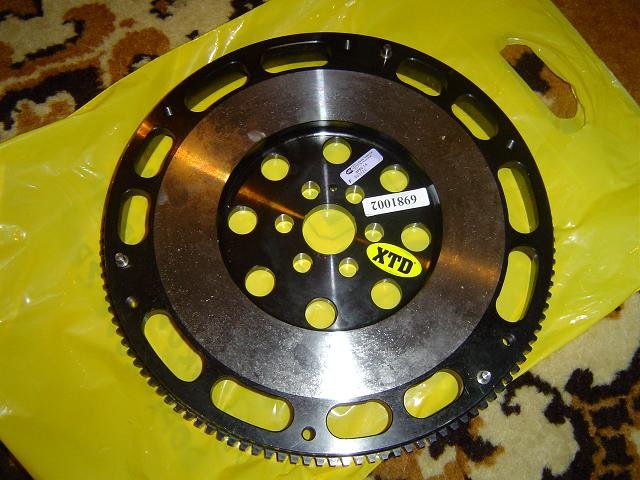

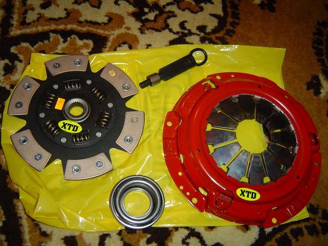

o 08.08.2007, 18:02 | Mario
ja koupil XTD stage 3 z USA (jako vsechno) a spokojenost maximalni, trochu ostrejsi na rozjezdy, ale drzi jak cyp!

o 08.08.2007, 18:03 | Mario
foto k příspěvku  od Mario
o 08.08.2007, 18:13 | Mario
Scream: vubec bych se toho nebal.
jinak vsechny tyhle spojky, spec, xtd, f1, se maji "zajizdet" 500 mil, ja ji dal hned pokourit na letisti a gut, maka skvele

o 09.08.2007, 15:54 | Mario
spojka je na 320Nm
ja mam 240Nm
