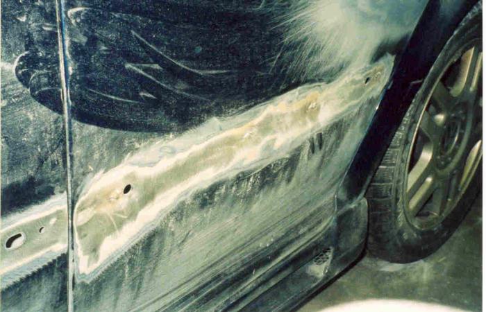

Ahoj, prosim vás dokázal by mi někdo říct jestli lze zavařit díry ve dveřích co zbydou po sundání lišt aniž by se musely odendavat tapecy a pak nalakovat na autě (jen z venku) bez demontáže dveří? Navíc mam vytlumený vnější plechy dveří, musí to tlumení pryč? Pokud se musí sundat tlumení a demontovat tapecy tak je to pro mě utopie. Kliky zůstanou. Dost zvažuju kompletní zahlazení karoserie a znova nalakovat. Díky za názory

o 04.08.2007, 18:06 | kucik
no tak podle mě tapecy dolů musí a tlumení se ti asi kapku propálí.Znímýmu takhle jeden maník vařil něco na zadních dveřích u A3 a tapecy mu chytly a pak byl prý celkem mazec to hasit,takže to bych si nerysknul
o 04.08.2007, 18:41 | Briann
JJ tapecy urco,tlumeni nemam zkusenost,ale ciste teoreticky nezacalo by se "roztejkat"?
o 04.08.2007, 19:32 | dolph
a co to nevařit a dát tam jen tmel ? řekl bych že to nepopraská...
o 04.08.2007, 19:59 | KhuTchi
kámoš jen tmelil to z těch dvěří opadalo jak se stím mlatilo ale asi fušer prace..ja to vařil a tapec sem teda dole měl ..ono by to snad ani jinak nešlo aby to bylo good..
o 04.08.2007, 20:52 | BMW_318iS
zavařit a zacínovat. tapecy dolu urcite a tlumeni znicis tim teplem jak to budes varit
o 04.08.2007, 20:52 | bawor
Být tebou radši si dám tu práci a udělám to pořádně. Lepší to dělat jednou pořádně než víckrát a stejně blbě.
o 04.08.2007, 23:11 | Lukaash
nechat listy :-)
jinak jako 318iS...
o 05.08.2007, 11:11 | Machča
hlavne pokud e to tlumeni bitumenovy tak to musi dolu pred varenim protoze taky umi hezky doutnat .-)
o 05.08.2007, 11:53 | Scream
no myslim, že bych si to troufnul zavarit to tak jak to je, ale s tim lakem to sice jde, ale chtěl bych vidět toho kreténa co ti na to přistoupí a pak ti bude tejden brousit dveře na kolenou a zlomí si u toho záda.... pokud ale jde o tyhle malý dirky, tak pokud to bude dobře natažený kvalitnim kitem, ani bych to nevařil. Odpadnout to nemůže
o 05.08.2007, 14:02 | fabi
a co to zahladit pomoci skelnyho kitu? nemusel bys nic varit....
o 05.08.2007, 18:52 | Scream
a co si asi mysliš, že je na ty fotce?
o 05.08.2007, 18:58 | BMW_318iS
jak naivni si myslet ze skelnak vydrzi večně :-) za pul roku neb omax rok ti to popraska a mas po srande ;o)
o 05.08.2007, 19:02 | Scream
:-)))) když t neumíš udělat:-)))
o 05.08.2007, 19:03 | BMW_318iS
scream: ja to nedelam, na to mam jine profiky, ale skelnak je v takove vrstve riziko, mnohem lepsi ej to zavarit a zacinovat a neporoaska ti to ani kdyby ses vis co :-) to spis driv zrezne auto :-)))
o 05.08.2007, 19:53 | Kesam
To se musi zavarit jako skelnak je dobrej ale tohle je moc a poleze to ven na 100% kdyz se to jenom skelnakem zamaze:-) Jo a stema tapecakama si asi delas prdel ne? to budes myt vsechno propalene:-)))

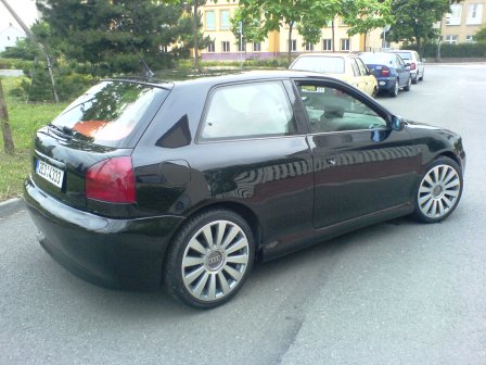

o 06.08.2007, 06:56 | ZRALOK
2 04/08/2007 18:06 kucik :
no nevím jestli jsem tvuj známej :-) nebo jestli někdo další hladil lišty u A3,ale zavařovali mi lišty na A3 a taky mi lehce blaflo tlumení...
takže určitě demontovat dveře, sundat tlumení - zavařit...
jinak výsledek za to stojí :-)
