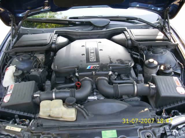

Cuz lidi, kamos si chce koupit M5 a zadal me abych se zde za nej zeptal jestli tohle by mohl bejt problem....
cely auto vypada totalne vyvoneny akorat fotka motoru trosku znervoznuje ten olej... :(
ja mam opla u toho je chcani oleje pod hlavou normalni :D ale tady si nejsem jistej jak to je

to je nějaká prkotina tohle ne ? co by dělal volej na plastu kterej tam je jen jako krycí..... :)) tady jsou hlavy až pod úzovní těch dvou sacích hadic........ normál na to sjeď podívat a čekni to vokolo nich a čekni to zespoda jestly to je suchý, čekni vejfuk jestly nejde modrej a když ne tak cajk...

Tezko rict z tyhle fotky, olej je na nakym plastovym krytu. Kdyz uz tak nejak oddeklovat, kde to tece, pod hlavou to asi nebude, myslels spis pod vikama hlav. Spis bych to chtel videt nastartovat, jestli se modre zakouri, jesti nehuli pod zatizenim a tak.

tohle nevypadá jako závada podle mě :) celej ten bachor nad hlavama je bachor kterej je jen sání, vstřiky, svíčky , zakrytá kabeláž...... tam nemá volej co pohledávat, spíš někdo leštil až moc leštěnkou a vy se toho bojíte :) za podívání nic nedáte ale podle mě s tim nic nebude ......... každopádně živit tohle auto neni žádná prdel takže hodně štěstí kámošovi :)

ja uz prave jednu M5 videl co hazela olej jakoby nahoru kolem tech svorek u sani :/ ale to tady nevypada.... noo podle servisky to ma 100 tacu najeto takze oddekluju a uvidime

Já myslím že (je to dokonce vidět) tam co je to nejvíc poblitý tak je víčko na dolévání oleje, takže buď to tam lil olej když foukal hodně vítr, anebo se fakt numí strefit do díry:-)

Podle myho, pokud by to chcalo pod vikem ventilu, tak by to nebylo na tom krytu, ale pod nim. Nechci porovnavat hrusky s jabkama, ale u moji Tigry to bylo tak, ze nikde nic neteklo, ale motor po zahrati strasne smrdel, protoze pod plastovym deklem lezel olej, kterej se vypaloval

me to prijde jako by umyli motor wapkou a zustala tam trosku voda..
