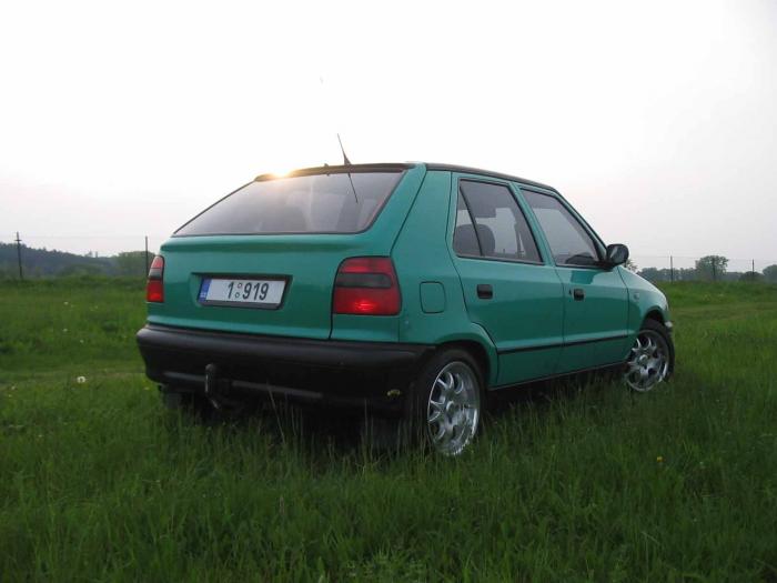

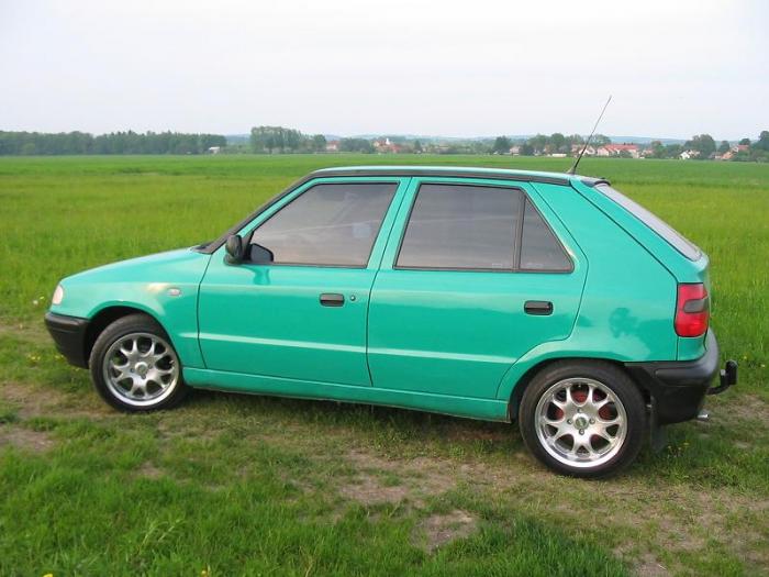

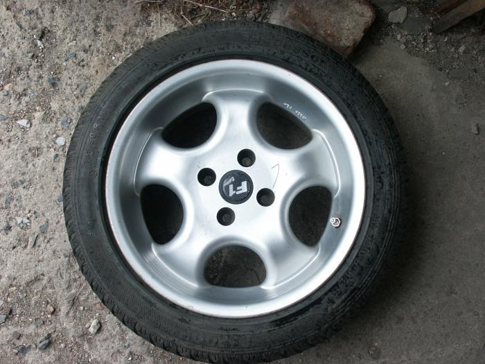

tak už konečně pekný kola s límcem

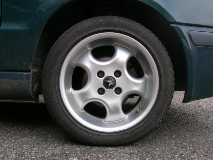

jeste snížit a bude pekná :-)

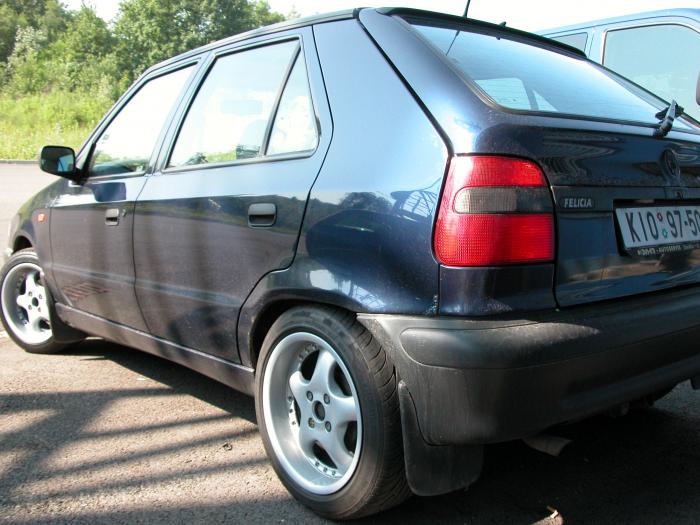

pekneee, mam podobne:-)

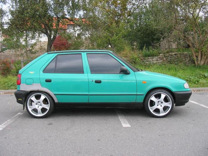

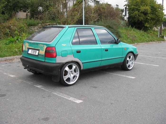

17x8

ty 17" sou sice hezký,ale už je to moc na felicii, větší spotřeba, může taky podměřovat tachometr, na felinu je akorát 15", nanejvýš 16".

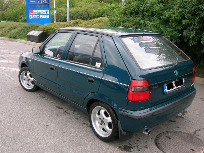

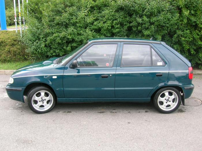

Ty spodní sou hezčí, sou to 15" ne?
o 31.07.2007, 09:52 | tommas
Nejde o spotrebu a tachak, ale o to, ze na takovych kolech pak uz ohrozujes ostatni na silnici, protoze nezatacis, nebrzdis atd. Ta Fela je opravdu poutovy auticko.
o 31.07.2007, 12:04 | Prady
je to na hovno, myslim, že ty patnáctky sou akorát
