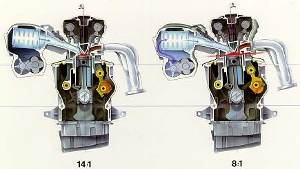

o 26.07.2007, 09:09 | .mycTD
SAAB par let zpatky:
Engine displacement 1.598 liter
Number of cylinders 5
Cylinder bore 68 mm
Piston stroke 88 mm
Compression ratio 8:1 to 14:1, depending on engine load
Max. compressor boost pressure 2.8 bar (40 psi)
Max. monohead tilt angle 4 degrees
Maximum torque 224 Ib.-ft.
Maximum horsepower 225 hp
foto k příspěvku  od .mycTD
o 26.07.2007, 09:29 | MarauderZ28
ten tlak je kapku dost ne ? :o)
o 26.07.2007, 09:32 | .mycTD
tak je o neco vetsi, nez v pneumatikach...

o 26.07.2007, 11:17 | MarauderZ28
tak já nevím, ale třeba Mazďácká 2,2 turbo tlačí 11 PSI a tahle 1,6 40 PSI ...
o 26.07.2007, 11:23 | .mycTD
MarauderZ28: nekde ten vykon nahnat musis, kdyz nemas objem. Navic nevim, jestli je to uplne srovnatelny kvuli tomu variabilnimu kompresnimu pomeru. Pokud tomu dobre rozumim, tak ten kompresor tlaci, prave kdyz se snizi kompresni pomer.
