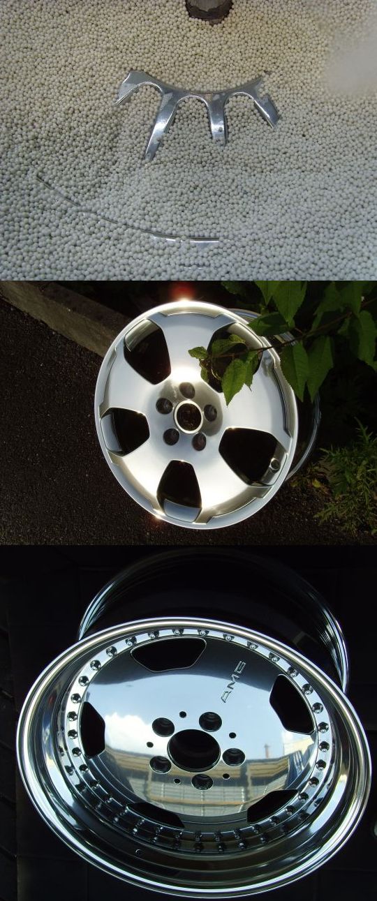

Ta práce pak vypadá takhle nějak
foto k příspěvku  od Cormi

jj, to lesteni v tech kulickach je docela mazec. Proste ty kola rotujou v takovym pisku. Dostane se to vsude, ruco jen tam, kam nacpes prsty.

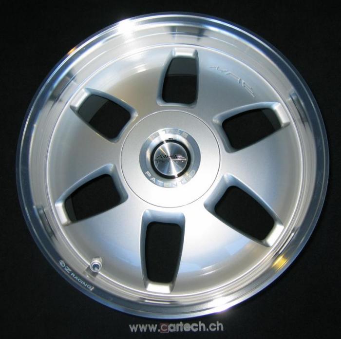

Vlada: mam to na denní ježdění ale auto už snad bude garážovaný až ty kola budou nahozený :-) vkládam fotku kol protože ty z obrázku jsou jenom orientační kvůli tomu povrchu...
jinak tahle metoda by měla být i lepší na udržování, protože ten povrch by měl být uzavřenej a neměl by oxidovat.
Takže kola jsou to tyhle a jsou naprosto předurčený na vyleštění

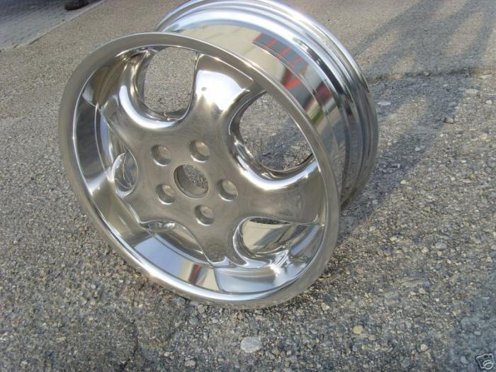

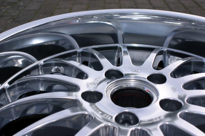

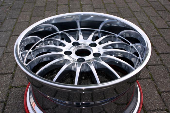

ještě přikládam pár fotek
o 22.07.2007, 21:55 | Cormi
o 22.07.2007, 21:56 | Cormi
o 22.07.2007, 22:02 | MarauderZ28
tak ono není problém to pak přestříknout bezbarvým lakem a je to jak z výroby ...
o 23.07.2007, 12:57 | VladaTDI
Mar: to prave problem je, hlinik je mastnej a lak na nem nedrzi moc dobre, i kdyz se hlinik napenetruje specialni vrstvou a strikne tak to moc nedrzi, zacnou se od kaminku delat pavouci a pak se zacne loupat lak. navic jakmile kola striknes lakem tak okamzite strati 50% lesku takze pak vypadaj jak lepsi stribrny kola. Podle me jedine opravdu kvalitni! chrom.
