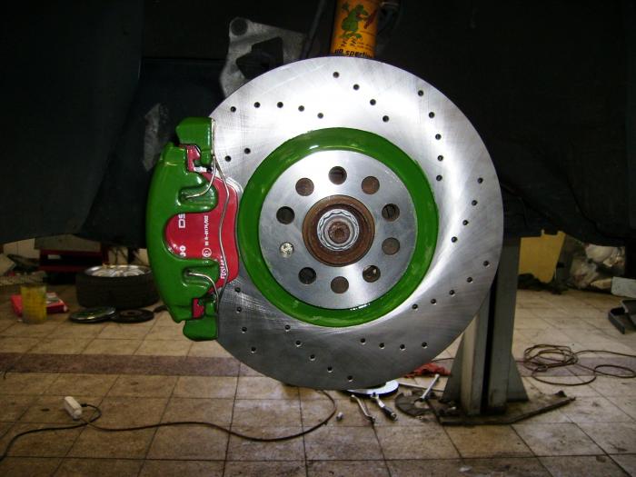

o 17.07.2007, 12:59 | Kapka (M)
Zimmermann kotouce plus desticky Ferodo DS2500...tohle je primo doporucena kombinace od vyrobce Ferodo....tohle je z mojeho RSka...

o 17.07.2007, 13:04 | Luke-Jeep
:-)) doporucena od vyrobce :-)) muheheee no nic...

o 17.07.2007, 13:28 | Zdenek (A)
L-J: "doporucena" neni "prikazana" takze to opravdu neni "jedina" kombinace ;-)

o 17.07.2007, 15:09 | Kapka (M)
Luky vis jak ..na brzdach a gumach nikdy nešetřim..to je to jedine co me dokaže zachranit v nejake krizovce..abych si pak nadaval až budu lezet v nemocnici že jsem usetril treba tisicovku na destickach,ktere pak me nedokazali zabrzdit z velke rychlosti...to tam dam radsi desticky ktere jsou k tomu doporucene..sorry..kdo se mnou nekam už jel,tak vi že tahle kombinace brzdi hodne dobre i ve 4 lidech v serpentinkach ve Svycarsku pri blaznive nocni honičče s STi..že ju Johaniku :-))) i po cca hodne ostre jizde 30km to furt brzdilo..
