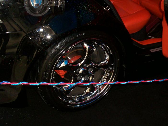

čau potřeboval bych poradit co je na tomhle auti za cernou barvu? díky moc,nebo nejakou jinou podobnou černou.chci neco s velkejma zrnama díky

o 07.07.2007, 14:59 | Spirit
myslím že todle v žádném vzorníku nenajdeš je to vícevrstvej systém kterej je individuální bud tam má xiralik poprášenej na černé bázi a přelakovanej nebo ještě něco dražšího z fotky nepoznám!
o 07.07.2007, 16:15 | MiniMike
taky si myslim, ze to ve vzorniku neni ;) a bude to nejaka cerna s dosypanejma trpitkama ;)
o 07.07.2007, 21:31 | Mišell
On je to hlavně flip flop(či jak se tomu nadává),tudíž na sluníčku ty třpytky pěkně vylezou,při šeru skoro obyč černá:)
o 07.07.2007, 21:42 | Matco
Neni problem tuhle barvu zajistit. PPG ji dela. Sezen si vzornik od PPG- VIBRANCE COLLECTION. Tam jich je hned nekolik odstinu. Jinak je to dvouvrstvy ci tri- vrstvy system. Ale nachystej si penezenku. Necely pulitr s redidlem tady v US za 180$, pokud je to dvouvrstvy lak.
o 07.07.2007, 22:34 | manolo
je to barva od firmy MIPA nebo MYPA, neni problem sehnat...vyberes si jaky chces glitr a objedna se...
kontakt pod nickem
mezi nama, barva flekata, nic moc udelanej lak, pekne detaily v airbrushi - dupky pavouku s logem vw
