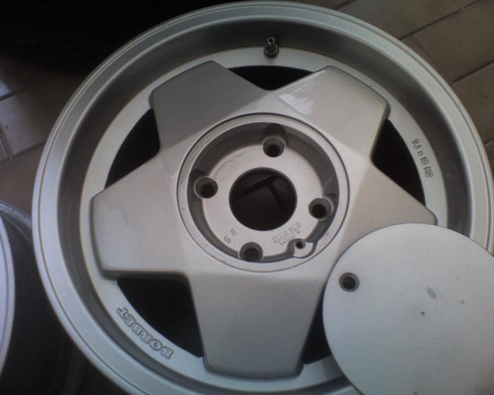

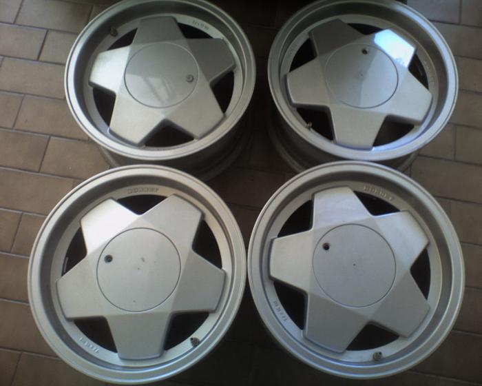

Mám accenta rv 96, hodně dlouho shánim a řešim nějaký kola a ted se mi podařilo koupit borbety 15 " s roztečí 4x114,3 což je v pořádku i ET je v pořádku, ale střed mám 67 mm a ten liťák ho má 65 mm, blbý 2 mm, prosba zní je někdo nebo něco takového aby se ten střed dal přifrézovat???upne to někdo do nějaký frézy???díky

odkud jsi? Pár kol už jsem na soustruhu stáčel, tak bych to mohl udělat.Když tak ICQ nebo mejl
o 17.06.2007, 22:29 | Escudo
přesně tak, soustruh....

ja bych byl radši frézu než soustruh...otočný stul atd...J.čechy jsou bohužel daleho tak přeju hodne štestí...Ale neboj nekdo to tady zmakne neni to zas tak těžký....Práci čest
o 18.06.2007, 13:13 | CervinVega
a co velká sloupova vrtacka? vystredis to vetsim vrtakem/nastrojem, upnes za diry k upinkam ke stolu, no problem... zkousel to nekdo?
o 18.06.2007, 13:39 | MarauderZ28
dlě mě kvůli souososti se tohle musí dělat jen a pouze na soustruhu, ale možná se pletu ze školy sem už nějakej ten pátek ...
o 18.06.2007, 19:59 | Escudo
Mar: máš pravdu, dělat to na něčem jinym by bylo zbytečný dobrodružství
o 18.06.2007, 22:13 | tomas.holoube
jo jo, soustruch, našel jsem borce co opravuje litáky přímo v Hradci králové na novym hradci.a tohle není žádný problém, kontakt 608313473, díky za info
o 25.06.2007, 20:21 | dudlaa
tomas.holoube cus nemej strach toto uz je dneska bezna uprava.kdyz budes sikovnej tak to dokazes i doma sam.ale jinak to zvladne kazdej soustruznik
o 26.06.2007, 08:39 | Kmoda
Jako ostatní.Soustruh.Moc nevím jak byste to vystředily ve vrtačce nebo frézce
o 26.06.2007, 08:40 | Kmoda
o 26.06.2007, 09:06 | CervinVega
polozis kolo na stul, do vrtacky das vetsi kuzelovy nastroj nez je stavajici dira a pritlacis, kolo se samo vystredi, staci jen upnout

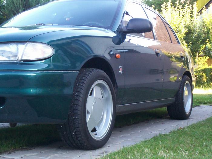

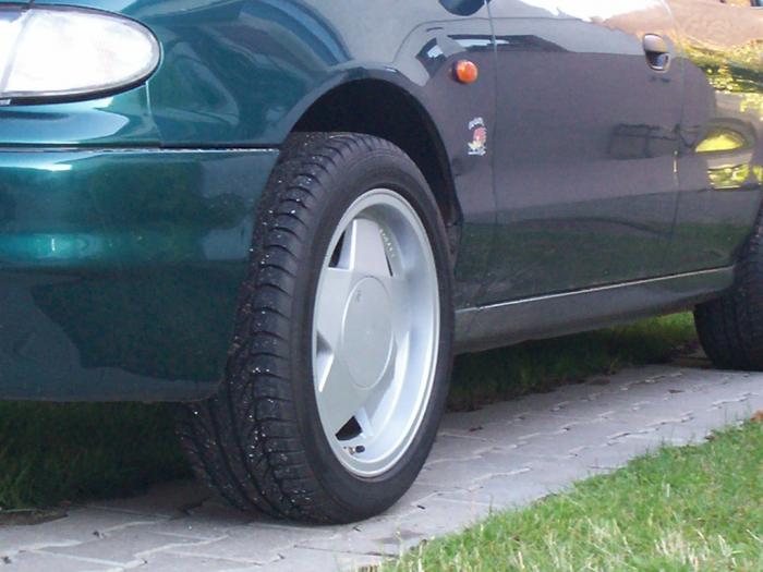

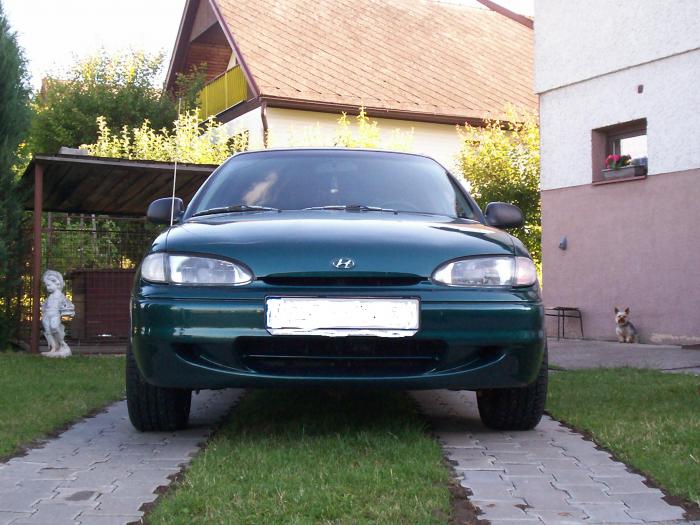

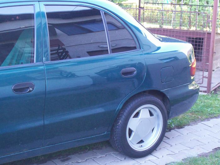

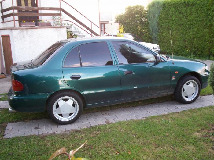

tak kola už jsou nasazený, auto krásně sedí a žádný problém, myslim že se to podařilo i když samozřejmě zase menší zádrhel. Prdel mám už samozřejmě padlou a tlumiče i péra v hajzlu takže když jsem vzal zatačku nebo přejel hrbolek tak to prostě dřela jak je teakovej ten okapék v lemu. u mýho auta asi tak kolem 1-1,5 cm, co s tim???jasná volba dorazy. už se to tady někde určitě řešilo takže protože ted nejsem při penezích tak ty dorazy by asi byly nejlepší řešení, ale říkal jsem si ty lemy se musí seříznout a za válcovat, další ježdění domlouvání a další prachy - vzal jsem to do svých rukou a s trochou šikovnosti se mi to krásně povedlo, v práci jsem vzal pořádnou flexu, sundal kolo vyheveroval a zavřel oči, ne normálně jsem to uříznul pak vzal malou flexu s brusnym kotoučem zabrousil krásně doroviny, jemnym šmirglem podvodou a finálně jsem to zalakoval co mám doma rigo ještě trochu metly, a ted už to neškrtá a je to paráda, řezat do auta mě docela bavilo , jo ještě přidám nějaký fotky, ten zadek jak je padlej tak celkem ok, ale ten předek asi bude muset dolů.
