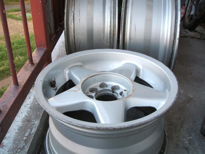

o 14.06.2007, 20:23 | Reprák
dneska jsem si chvilku hrál :)
původní
foto k příspěvku  od Reprák

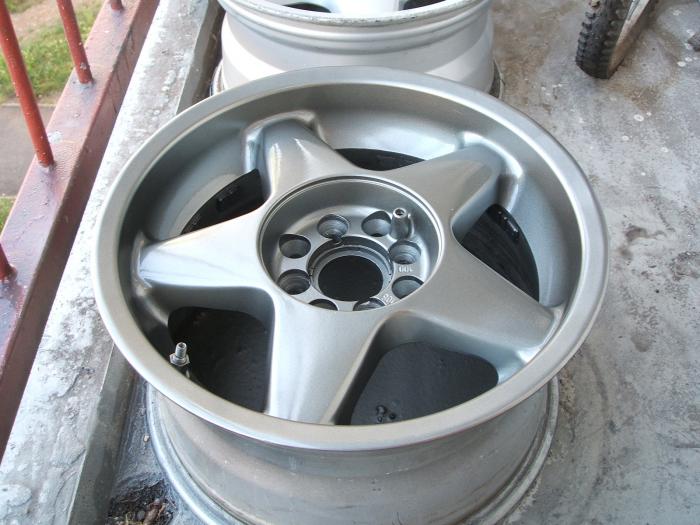

o 14.06.2007, 20:24 | Reprák
po opravě + laku

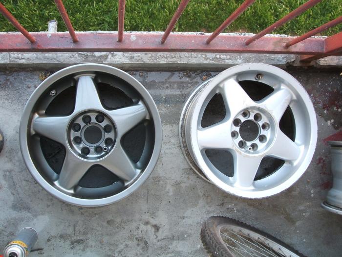

o 14.06.2007, 20:25 | Reprák
2gether :) ted se seru s druhym. Boli me ruce i záda :D

o 14.06.2007, 21:07 | Reprák
druhy kolo hotovy :D potreboval jsem dve, pac mam dve novy pneu a potrebuju to zkusit na aute, a kdyz uz obouvat, tak s novym lakem :)

o 14.06.2007, 21:52 | mourl
čím si dělal ty odřeniny??
o 14.06.2007, 21:58 | Reprák
je to značková barva ze standoxu, kod nereknu pac by to mel kazdej :) je to nejhrubsi zrno metly + lak motip bezbarvej..
odreniny jsem delal pilnikem + smirglem, ale boli me ruce :)))
odlupovat se to nebude je na tom zakladovka na hliník ;)

o 15.06.2007, 12:11 | Reprák
aki: je to nakej srac od motipu, je to jako zakladovka ale prilne se to lip na hlinik, nevim, dostal jsem to :)
tykeev: zas takovej profík nejsem, ty kraje opravit to je pohoda, nastrikat taky, ale treba rovnání, praskliny atd to uz bych neuměl.. problém jsou i odreniny na paprskách, tam se musí pridavat matros a nejsem prase abych to kytoval... taky jako jedno to kolo zabere hodinu cisty prace (ten powertech co jsem měl co se tyce pripravy atd + matros, neni to moc levna zalezitost...
