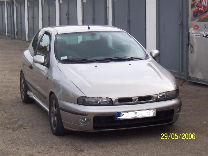

roman: takže ty seš ten původní brněnskej majtel?Nemáš fotku jak to vypadalo s těm a25mm podložkama?Nechci aby ty kola lezly ven z blatníků.
o 14.06.2007, 15:38 | roman
jojo :) koupil sem 30 na všechny kola ,ale zadek škrtal.tak sem je nechal stočit.tohle je asi jediná fotka :)
