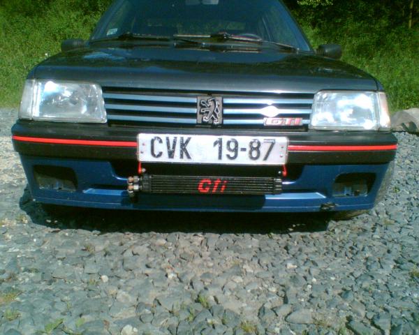

tak konečně napasovaný chladič oleje a funkčnost na 100%.
foto k příspěvku  od Unihero

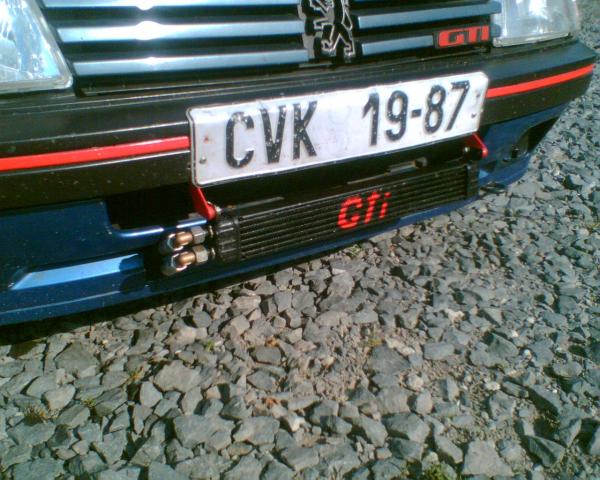

o 10.06.2007, 21:24 | Unihero

o 10.06.2007, 21:43 | HIGHTOWER
hezký, a nebojíš se nějakého poškození, šutr apod.?
o 10.06.2007, 22:10 | Knightey-
to HIGHTOWER:mno víš co jako bojím ale musel by to bejt velkej šutr je docela pevnej, není to asi obyč hliník, mno hadice nikdo asi jen tak rukou nepřeřízne jsou třívrstvé drátované a do tlaku až 300barů.
jediné co je divné že mi tlak klesl z 6 na 2-3 bary takže asi jen někde špatně přepojené hadice, ale jinak je to znát na výkonu, jel jsem 150 asi 2 km ve 30 stupních a olej pořád pod 90C jinak by už byl kolem 120-150C jako to bývalo. jinak pokud nemáte na to přípravu jako např gti tak se do toho nedávejte je to docela piplání pokud na to nemáte potřebné nástroje, soustruh, co2 apod.

o 11.06.2007, 08:06 | Honza2.016v
hm tak takhle bych oleják nikdy nedával..a pokud olej se dřív hřál hodně nad 100°C i při kudle, tak je chyba někde v motoru , nebo ve špatným oleji...
o 11.06.2007, 14:03 | Unihero
jinam to ale dát nešlo nemám tady vepředu žádnou stěnu. olej tam byl LIQUI MOLY 10W 40 a ted jsem tam dal plnou syntetiku od shelu RIMULA a je to ok.
o 11.06.2007, 15:05 | Lucni.konik
Máš to přes termostat nebo napřímo? Právě bacha na ten pokles tlaku - nemáš moc dlouhý hadice?
o 11.06.2007, 20:03 | Unihero
nee mám olejovej filtr přes hadice a přes filtr to mám vedený přes chladič a zpět do motoru.jako okruh je to dlouhý asi. dá se ten tlak nějak zvýšit?? ale je problém čím více ten motor točím tím klesá tlak až na 1 bar:-(, bojím se abych to nezadřel, zkusím ještě vyměnit čidlo na tlak oleje a pak filtr olejovej a uvidím když ne tak už nevím co tam dát. a polosyntetika by to nezvýšila??
o 11.06.2007, 21:05 | Honza2.016v
blbě zapojený.. vrat všechno tak jak má bejt a pořid mezikus pod olejovej filtr.. ten oleji dá správnej směr a budou i tlaky OK.. takhle to vypadá že výviod z olejáku ti d epřímo do vany..a ne pokračuje v motoru...
o 11.06.2007, 22:10 | Unihero
ale já to mám ten olejovej filtr už origo od výroby mimo motor, a jen jsme ten chladič napojili na to.
a co filtr ucpaný bejt nemůže?? přes chladič to jde i přes filtr protože jsou teplé a cítíš i na tom jak tam proudí ten olej. ale prostě klesl olej, podívám se jask to má bratr na svém gti má to samé ale bez chladiče, možná v těch redukcích na motoru to může být obráceně jeden přívod je výše než druhý tak ten ořívod z chladiče dát výše?? aby šel na kliku, nevím jak to tam ale funguje.
o 11.06.2007, 22:30 | Unihero
To Honza2,0 16V: tak už jsem na to asi přišel, tam odkud jde olej z čerpadla tak ten má jít z filtru do chladiče a do motoru ale já to mám tak že mi to tlačí olej do chladiče a pak do filtru a pak to má jít do motoru na kliku a zjistil jsem to že je tam nějakej mechanismus zpětného tlaku že by teoreticky neměl vracet olej zpět a když to tlačí přes něj tak asi pro to je ten malej tlak, takže zkráceně čerpadlo tlačí jakobysi olej do mechanismu kterej vytváří odpor aby ten olej lépe proudil, je tam nějaká klapka zpětného tlaku:-), doufám že to pochopíš že jsem to napsal takto:-)
o 12.06.2007, 11:05 | Lucni.konik
Kdyžtak zkus větší průměr hadic. To by mělo taky pomoci.

tak už je to vyřešeno, už mi to tlačí stálý tlak 2,5-3 bary a hlavně to neklesá s počtem otáček., je to sice stejně málo, normálně mi to tlačilo 4-6 barů. může to dělat ta plná syntetika že je řitčí??
