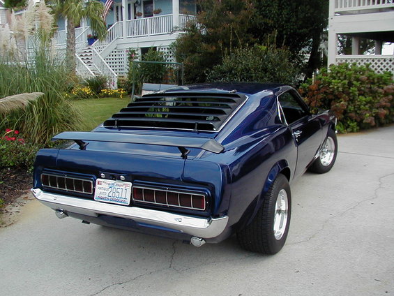

Mam dilema, nevim co mam dat za gumy na tyhle 15" disky, podle tabulek mi vychazi 295/50 R15 = disk sire 8-10" a nejakejch 235/60 R15 = 6.5-8.5"
Obvod pneu by v tehle rozmerech celkem sedel.
Jenze sem videl v realu tu 295 a je to hroznej salam, az se toho desim. A asi bych to nenarvat do podbehu, i kdyz tam sou ooobrovsky.
Fyzicky maji disky 23 a 28cm, coz mezi patkama dava 20 a 25cm. Je to na Caprice
Takhle vypada ta 295 a to se muze jeste lisit u vyrobce.
foto k příspěvku  od tappaja

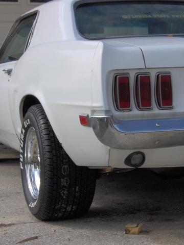

o 19.05.2007, 04:44 | tappaja
o 19.05.2007, 08:13 | vwlucek
na 10j mi doporucovali 265 50
o 19.05.2007, 08:39 | tappaja
265/50 TR15 na 10"
215/60 TR15 na 8"
jeste to hodim porovnat na obvod, nooo, to by urcite taky slo, dik za tip!
