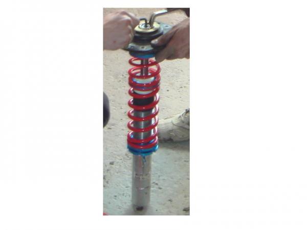

o 17.05.2007, 19:24 | Bassomet
Měnil jsem to ja dal jsem tam puvodni uložení, byla tam díra ale malá tak jsem to položil na tu gumu.Dnes jsem to zdvihl a točil plnej a viděl jak přeskakuje pružina. Nejhorší je že u podvozku nebyl žadný horní závěs. Na konci pružin byla jen kulatý vrch a ten jsem pravě položil na to puvodní uložení. Dám sem ICQ 272-968-982 poslal bych vám jak ten podvozek vypadá(mám to nahrané jako video). Kolo nedrhne a čepy dobrý. Horní uložení je jen gumovej silentblok? Nebo gumovej silentblok a ložisko? Žádný ložisko jsem ale neviděl jesi tam není nějak pekelně zalysované.

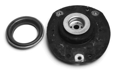

o 17.05.2007, 22:17 | Šestikule
horní uložení je ložisko + silentblok

chlapi, koupil sem podvozek D2 Racing pro Fabulu. Tento podvozek se vyrabi pouze pro PILLOWBALLOVE ulozeni /unibal/ a na fabii ho nevyrabi.
moje ulozeni vypada uplne stejne jak posilal fotku Šestikule, jen je v tom jeste asi 3x tlustci lozisko. U podvozku bylo samozrejme na prichyceni horni pruziny jeste takovej konus. Ten sem tam dal taky aby to nepraskalo. Moje ulozeni melo celkovou velikost 86mm. Takze ten rozmer mi chybel kdyz sem snizil auto na maximum. Byl jsem porad hodne nad kolem. Vyrobil jsem si sve, ma 1cm tloustku, je z kovu. Tvar ma stejny jako je to cerne nad timto prispevkem, akorat ze je v nem zalis
o 18.05.2007, 10:18 | manolo
zalis pul centimetru. Do nej jsem vyrobil krouzek 3mm, ktery je z mosazi. Ta ma plnit ucel loziska. Kdyz se to zkompletuje tak moje ulozeni ma 2cm, a strili jenom nekdy, je treba jeste doresit to lozisko. Ale abych auto dostal niz, tak jsem ucel splnil.
Dalsi vec, ktery by mohla vest k tomu abyste tlumic jeste vice snizili je sundani kontramatek. Uzivatel Bassomet zaslal fotku tlumice. Tlumic rozeberete, vytahnete pruzinu a spodni matku vymontujete, tim na tlumici ziskate pul cm. Da se takto laborovat, tak ze tlumic treba jeste o 1-2cm zapustite do tehlice...

To ložisko přijde na uložení nahoru nebo pod uložení? Jesi pod tak to ložisko tam na 100% nemám.Na mojí foto ho tam nikde nahoře nevidím. Někdo snad jo?
o 20.05.2007, 10:42 | manolo
vememe to zhora...
1. gumove ulozeni
2. do ulozeni lozisko, je axialni kulickove a vetsinou by melo byt nejmene ze 2 dilu, na fabii je origo za 4
3. pak by mel byt nejakej klobouk na pruzinu ktery si dostal u podvozku
4. pistnice tlumice projde tim vsim a zapre se o to pruzina
thats all

o 20.05.2007, 23:33 | Bassomet
Zjistil jsem že to ložisko tam vubec nemám pač zustalo na dílu uložení který drží originál tlumič a pružinu. Zitra jedu koupit ty ložiska a pokusím se je tam nějak zapasovat pak dám vědět jak to dopadlo.

o 22.05.2007, 12:37 | Bassomet
není problém klidne i Ostrava. Dnes jsem tam dal ty ložiska co jsem tam vudec nedal a nádhera.
