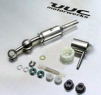

Jak tahle věcička vlastně funguje? Jaká je podstata její funkce ? ... teoreticky se dá lehce vyrobit " podomácku ", ne? Má s tim někdo zkušenosti ?
Díky za info ... :o)
foto k příspěvku  od Corry
o 13.05.2007, 18:20 | Borik2
ShortShift funguje tak, že díky jinému tvaru páky ti podstatně zkracuje dráhu řízení - je tam delší páka na táhlo do převodovky...takže řadíš podstatně kratším rozsahem dráhy...třeba Pepíno_Honda to má v autě, mu napiš...
o 13.05.2007, 18:34 | Kubais
Tohle je třeba nákres na Saxo VTS, ale prý u některých aut tenhle systém aplikovat nejde, tak nevim...
foto k příspěvku  od Kubais

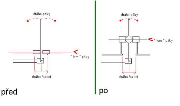

o 13.05.2007, 19:06 | Corry
Chápu to správně ??? Fungovalo by to?
viz. obrázek ....
o 13.05.2007, 19:14 | MarauderZ28
to je blbost dělá se to tak, že ufikneš 1-2 cm nad kuličkou a navaříš to pod kuličku s kulisou nic neděláš ...
o 13.05.2007, 19:20 | Honza2.016v
Corry,prakticky takhle - to zvednutí kuličky je dobrý proto, aby v některejch případech nekolidovaly táhla/táhlo s nějakou částí podvozku/vejfukem - hodně často se to dělá u škodovek typu felda/favo
většinou pokud neberu demontáž práce pro člověka s dobře vybavenou dílnou na 15 min...

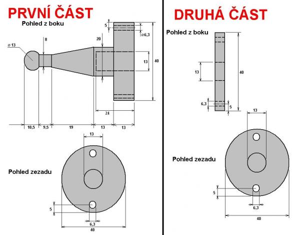

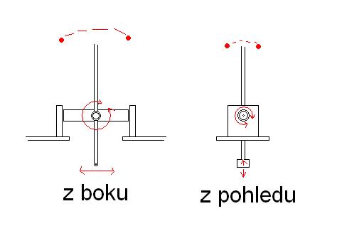

Mára: Myslíš, že nejde vysoustružit miska na uložení a nad ni jenom taková polomiska jako víko ? ... ( viz. obrázek ) a nebo to udělat pres páky ? ...( viz. obrázek č2 ) ... všechno samozřejmě všechno přes ložiska...
o 13.05.2007, 19:27 | Corry
o 14.05.2007, 01:22 | MarauderZ28
proboha proč vymejšlíš takovýhle píčoviny ? ufikni 2 cm nad koulí to co ufikneš přivař pod kouly a je hotovo než vymejšlet něco co nemusí absolutně fungovat a bude to stát 10x víc. Tamto se 4x řízne rozbruskou a 4x zavaří a je za 15 min vyřešeno ...
o 14.05.2007, 03:25 | tappaja
No resi to, ze kdyz prodouzi cast pod kouli, defacto spusti tahla niz a muze mu to kolidovat s necim pod autem. Ale pokud je to uz na DANEJ TYP vymysleny, je fakt, ze nema cenu nic dalsiho vymejslet a bud to koupit nebo riznout.
