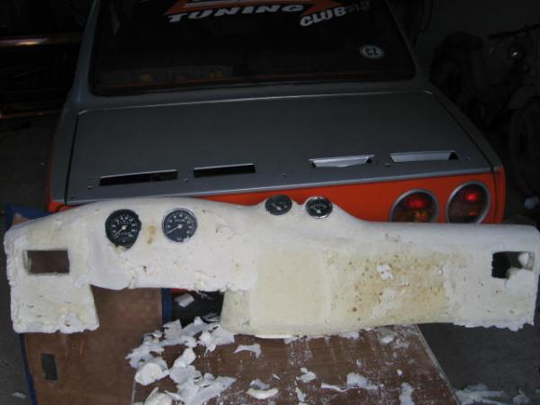

Zdravím potřeboval bych poradit jestliže uz mam polotovar z PU peny tak co mam na to dale dat. Jestli se davá primo na to sklolaminove vlakno a pryskiřice nebo jeste před tym nejaky tmel? Dekuji

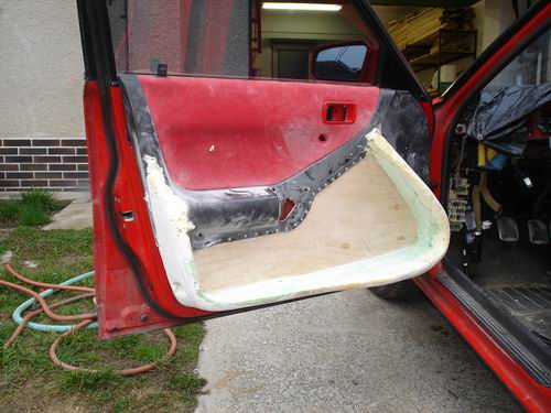

tak tady davam foto
foto k příspěvku  od Flexar

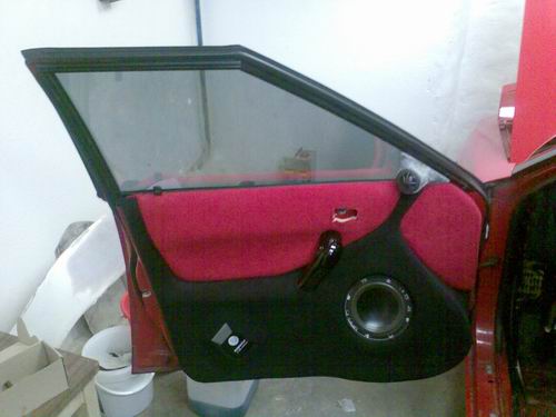

o 10.05.2007, 19:18 | Flexar
foto2
o 10.05.2007, 19:19 | Flexar
2

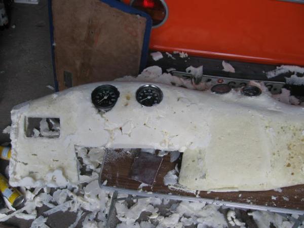

o 10.05.2007, 19:51 | Borin
To flexar : nic proti ale vypadá to strašně...v dnešní době laminovat s montážní pěnou je kravina...než to nalaminuješ vykytuješ a vybrousíš tak se z toho posereš...a stejně ti ta pěna pod tím bude pracovat...uvolňují se z ní plyny a když né po prvním pořádným zahřátí tak to postupem času rozpraská...(když to potáhneš tak to nebude tak vidět jako na laku)...nevím proč ale připadá mi to jako lehká parodie na moji palubovku :-)))

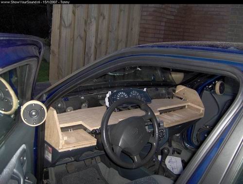

mrkni na [ Link ]

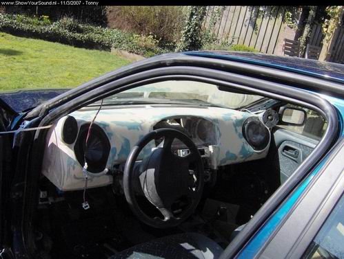

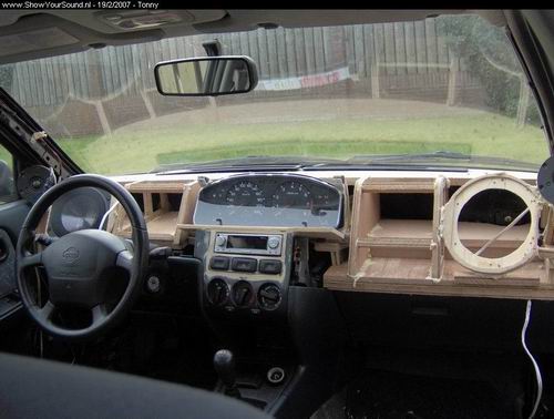

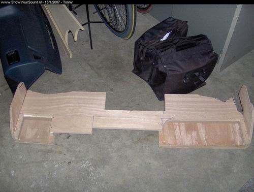

tam najdeš tvoji inspiraci,borec to dělal základ z překližky zbytek dolaminoval... jinak nic proti,ale ta pěna jde přelaminovat,trošku ten laminát tý pěny rozežere,ale jen slabou vrstvu,pak to ztvrdne...
Takle jsem dělal doorboardy..
o 10.05.2007, 23:30 | mk VII
Jeffry.j :nemuzes hodit konretni link?? diky
o 10.05.2007, 23:55 | Jeffry.j
už nevím kde to bylo,ale bylo to toto...Mám to na disku uložené...
foto k příspěvku  od Jeffry.j
o 10.05.2007, 23:57 | Jeffry.j
o 10.05.2007, 23:58 | Jeffry.j
o 10.05.2007, 23:59 | Jeffry.j
o 11.05.2007, 00:03 | Jeffry.j

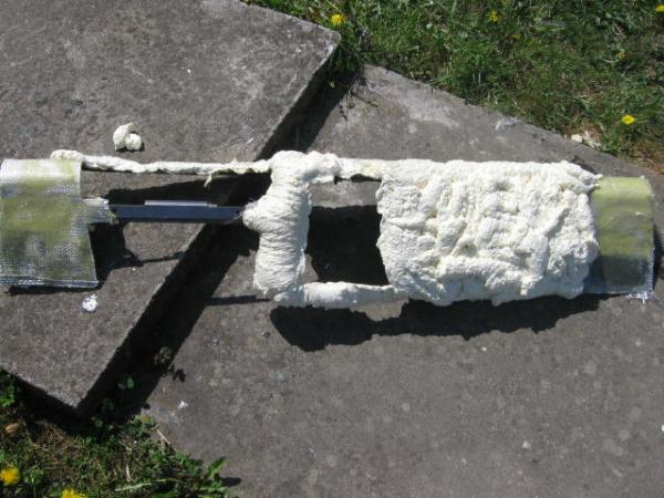

jinak když to chceš mermomocí přelaminovat a nechat tomu tento tvar,tak až tu PU pěnu opracuješ,tak ji zkus překitovat třebas Tmelem se skelným vláknem.... Tak jsem to právě děla já,ale časem jsem si říkal,že to bylo zybtečný,protože by to moc nesežralo tu pěnu myslím...
o 11.05.2007, 00:04 | Jeffry.j

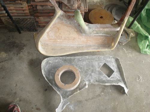

děla jsem to sice obyč kitem...

co takle ten zákl. tvar a vše ostatní uděla z MDF?? Mám to taky tak,teda tvořím to z tohoto materiálu a lepší než dřevotříska... MDF se krásně opracovává...

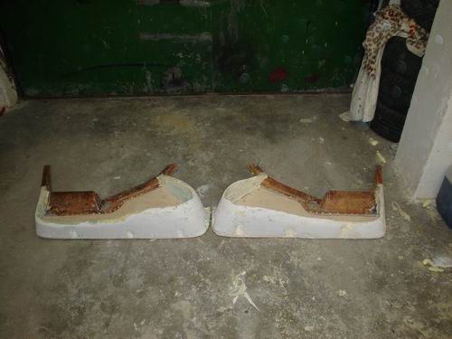

Jinak co takle to udělat nějak takle?? Já to takle tvořím... dnes jsem to celé polaminoval....
o 11.05.2007, 01:03 | Jeffry.j
jinak skelná rohož nebo tkanina:-)) a jinak je to prostěradlo,můžeš použít cokoliv co máš doma co se natahuje... na výšky jsem třeba kupříkladu použil ponožky... to jen pak prosytíš pryskyřicí(laminátem) a tohle ti udělá ten zákl. tvar a pak jen nanášíš skelnou rohož nebo tkaninu....Pak brousím úhlovou bruskou§lamelový kotouč... a pak podle potřeby kituju,dobrý je tmel se skelným vláknem...

Tu pu pěnu normálně natři pryskyřicí,apak na to dej tkaninu a zase prskyřici,atd.Ta pryskyřice tomu nic neudělá-není to polystyren.Jinak dělat kopyto z pu pěny je nejlevnější a nejrychlejší způsob jak vyrobit kkopyto,takže to není žádná prasárna,jak psal někdo výše.A ta pěna pod tím laminátem nepracuje,tplem se totiž nemění a sluníčko na ni nemůže(UV záření),a i kdyby,tak už je to jedno,když nad tím je tvrdý laminát ne!
