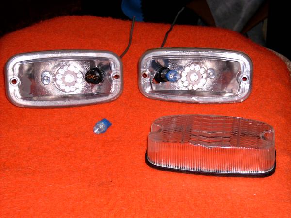

o 08.05.2007, 10:08 | Hráďa
tady je mam
foto k příspěvku  od Hráďa
o 08.05.2007, 11:28 | DJ.UFÍK
Jak to svítí?Tak ta bílá to bych dořešil později:-) a co mlhovka?:-)
