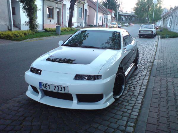

o 10.05.2007, 22:10 | Vexer
To já si dělam kopyta z polystyrenu,protože se dá vybrousit do přesných tvarů a po zalaminování se už nemusí tolik kitovat. Pěnu nenávidím,ikdyž to bez ní někdy nejde. A problém s rozleptáváním polišu namám,stačí jen použít vhodnou pliskyřicu a tkanina se blbě ohýbá protože používáte asi moc velkou gramáž ,já osobně používám tkaninu 160gr/m a dávám několik vrstev. a když to všechno dobře jde tak pak vypadá takto.......
foto k příspěvku  od Vexer
