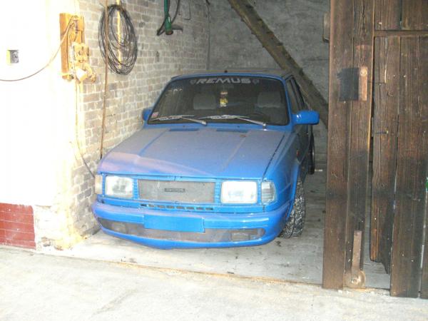

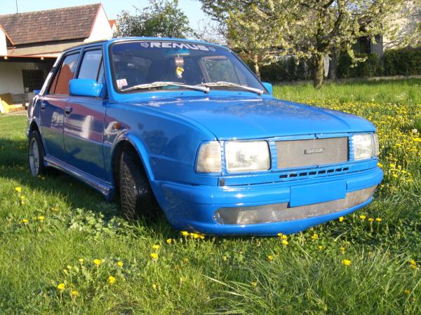

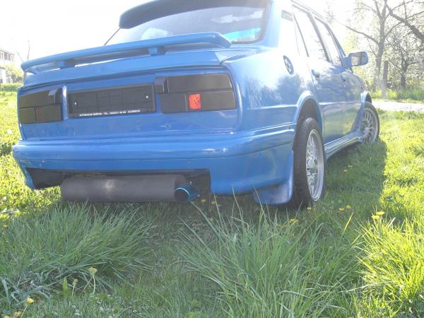

prisel cas po zimnim odpocinku oprasit schade a zacit jezdit

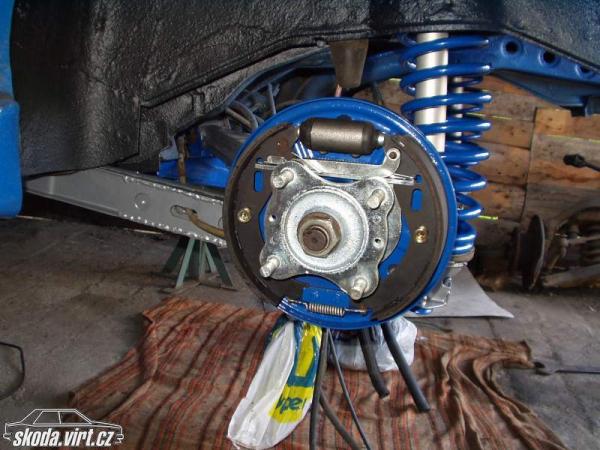

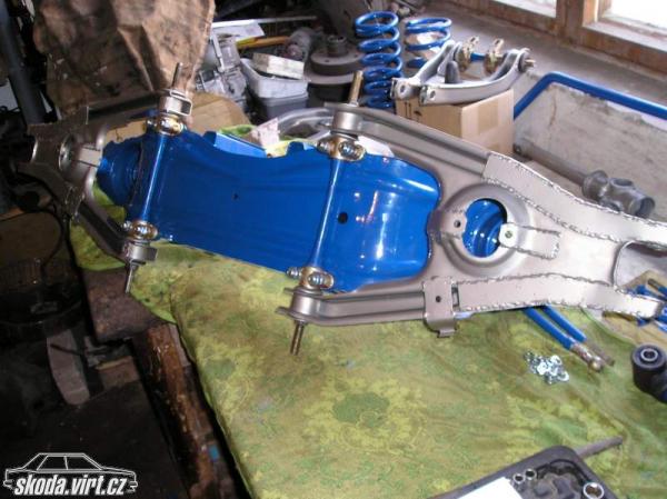

Podvozek je komplet po GO nová ložiska silentbloky, vse rozdelano do sroubku, opískováno vyvareno výstuhama, galvanicky upraveno zinkem, nalakovano do barvy vozu, pote slozeno
a zpet do vozu, stabilizator 20mm, pružiny 240 vpredu
auto jezdí na hliníkáčích BBS s pneu 195/45/15 na předek a 195/50/15 na zadek
vepředu jsou předělané náboje na rozteč 4*100mm a 4*108mm vzadu 28mm redukční podložky
Brzdy komplet po GO

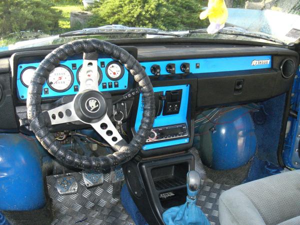

Interier:
GL palubla v barvě auta a přístroje s bílými podklady
zpětná zrcátka z Fordu (nastavitelná zevnitř)
prední i zadní sedadla z Renaultu 19 Ghia (výškově stavitelné s bederní opěrkou)
elektrické stahování oken, centrál s DO, vyplne dveri precalouneny do modre kozenky
Sportovní volant Škoda, sportovní pedály, řadička a fusekle kolem ní, protiskluzovej plech na podlaze atd :)

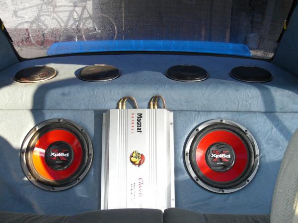

Muzika:
Autorádio SONY Xplod 7500 4x50W s kazetou + CD changer SONY na 10CD
4kanálový zesilovač MAGNAT
v předních dveřích 16,5cm středobass Sony + výškáče na palubce
zadní plato z 18mm tlusté dřevotřísky + 4x 16,5cm 3 pásmové repro SONY
za zadníma sedadlama 60 litrový subwoofer s 2x25cm repro SONY - baterka přesunuta k motoru

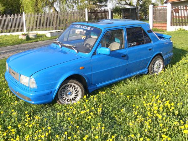

no tak to uz je lepsi, ale porad je to jen shade se shade motorem a shade napravama a brzdama.. Ale prace pekna

aspoň ten předek bych nějak udělal, ať to trochu lícuje a ty zadní světla...práce ale moc.

o 26.04.2007, 14:44 | addamec
ten předek vypadá dost tuzingově..
o 26.04.2007, 15:18 | martinz
Kubais...kdys jsem sedacky kupoval bylo mi receno ze jsou z ty R19 tak nevim , kdyz bude cas a nalada jsou v planu sedacky ala porsche
addamec...ja tak mam ten predek vic jak 4 roky, a dys jsem do toho sel tak jsem nechtel kupovat co ma kazdej a raci spachat neco sam
jak bylo receno tady jiz nekolikrat duležity je ze se to lybi me

Podvozek vypadá moc dobře, ten exteriér není zrovna šálek mého čaje, ale hlavně že se líbí Tobě.

o 26.04.2007, 17:22 | Kesam
Muzika dobra ten spodek take ale ta sit na komary v masce a narazniku mi tam moc nesedi :-)))
o 26.04.2007, 18:46 | martinz
Kes@m...dik,ta sit v realu nevypada tak hrozne je to z nerezu hlinikovou sem nechtel

Podvozek super jinak z venku je tam na mě moc zbytečnejch plastů....
