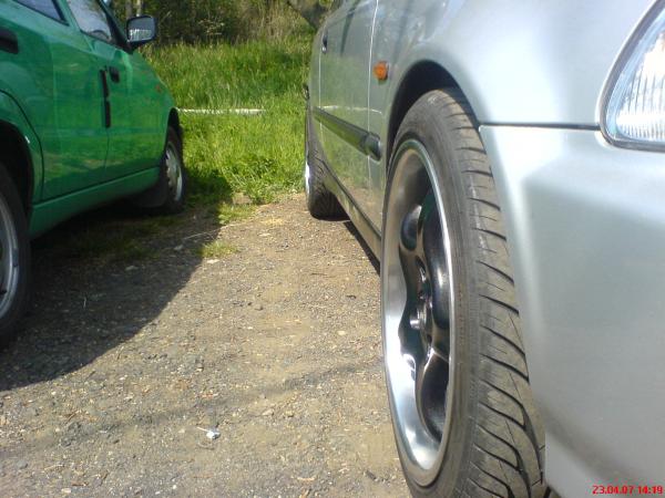

Tak jsem konecne vylestil a obul svoje stara-nova kola, nejsou jeste uplne 100% vylestena ale to se vyresi do pristiho leta, letos uz nebyl cas, ty zimaky byla tragedie a tohle je vysvobozeni a radost zaroven:-)

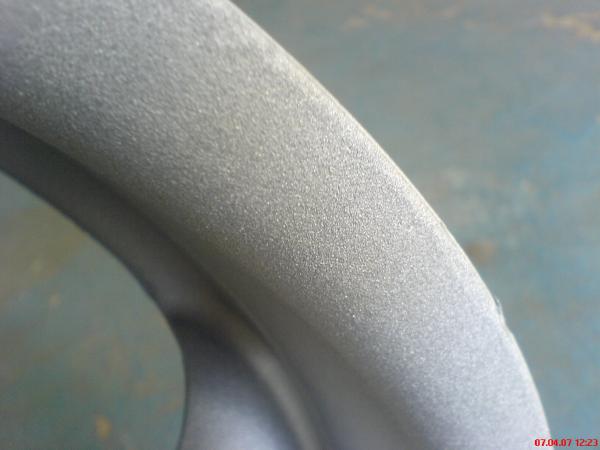

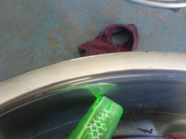

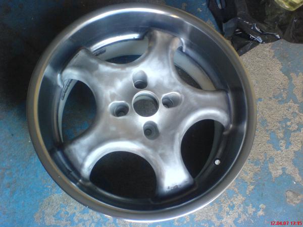

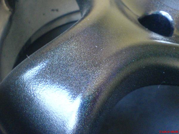

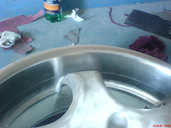

A takhle jsem zacinal, 40 smirkl, pak 60, 120, 220, 400, 600, 800, 1000, 1200 a pak brusna pasta a pote lestici pasta ale stejne to neni porad to prave orechove:-)

o 26.04.2007, 09:12 | badczech
čoveče dobrá práce napoprvé, konečně to vidim na něčem většim než v mms... ta barva je super .. Jen dvě věci: kdy to pujde dolu? (můžem klidne o víkendu) a kde máš ty středový pokličky?
Ještě tam hoď foto auta s kolama před leštěním, jestli máš...
o 26.04.2007, 10:39 | Zip
to jsou 16"?
o 26.04.2007, 11:54 | haskyvr6
2Zip: 17"
2badczech: dolu to nepujde, dnes tady byla mamka a vezme si ji takze asi bude DelSol nebo Miataaaaaa! :-) a poklicky uz jsou tam!
o 26.04.2007, 12:18 | badczech
Hasky: to jako fakt? Von vylezl puchejř a ty by ses slunil, co? :o))) Tak aspoň že zustane doma, byla by jí fakt škoda... Zejtra přijedu a pokecáme, je nějakej plán?
o 27.04.2007, 06:43 | Petura
Hondáááááááá :o)))) pěkný kola, ale chtělo by je doleštit pořádně .... je vidět že to teda není žádná sranda vyleštit je do zrcadla ...
