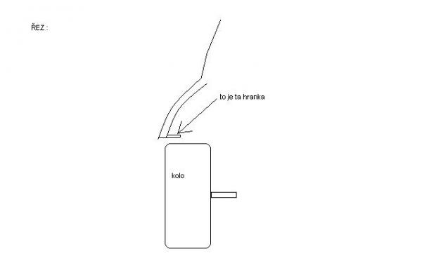

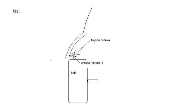

hmm tak to je docela slupicka :) tak gumou to nebude,takze moc velky ET na kolech takze jedina vec dat ty dorazy,stoji to par koruk,ja mam ten samí problem,ale uz jsme to vyresil jinak,nechal jsme si vytahat lemy :)
nebo mozna bude stacit zapentlovat tu hranu,ktera jde dovnitr.
S tema pruzinama nevim jestli si pomuzes,kamos si je dal a stejnak drel.
foto k příspěvku  od mk VII
o 24.04.2007, 19:50 | mk VII
o 24.04.2007, 19:54 | mk VII
doufam,ze je to srozumitelný?a jeste jedna vec pokud ji tam vubec mas :)

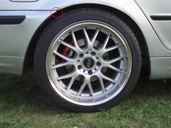

o 24.04.2007, 20:35 | makk
mk VII v tomto mieste mi to suchne

o 24.04.2007, 21:21 | mk VII
tak si kup ty dorazy :) skoda znicit gumy ,nebo jezdi radsi sam :)
ikdyz nato tak koukam ty pneul jsou dost vysoky,sice mas nizkej profil ale zase moc siroky takze se stejnak udela vysoky provil
kdyby jsi mel 225/40/18 tak to bude super a pochlub se celym auti,ne :)
