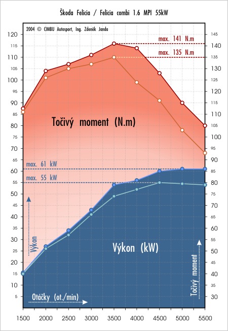

o 02.04.2007, 14:23 | -Hans-
www.cimbu.cz
1.3 Bosch 40kW 2.700,- 3.213,-
1.3 Bosch 50kW 2.700,- 3.213,-
1.3 MPI 40kW 3.000,- 3.570,-
1.3 MPI 50kW 3.000,- 3.570,-
1.6 MPI 55kW 3.400,- 4.046,-
1.6 MPI 55kW + vačka 12.200,- 14.518,-
foto k příspěvku  od -Hans-

myslím že filcku je upe zbytečné chipovat
o 02.04.2007, 20:47 | Skrat*
Auto bez turba nemá cenu čipovat!!!!! To ti přidá max2-3kw, to jsou vyhozený peníze

DITR: Každýho věc,ale za 3,5k od Cimbu to jede znatelně líp-proti sérii a ta cena není nijak hrozná.... na 1,3mpi to nejede zle...na 4.kvalt 144 km/h není tak špatný :o) Vím o čem mluvím-najíždím na tomhle švábu od Cimbu teď už nějakou 50tou tisícovku a spokojenost.Samozřejmě jako na všechno si i na tohle člověk zvykne..ale tak je to se všema autama,když člověk přestoupí ze slabšího do silnějšího.
Nikdo od toho nemůže čekat +30HP a trhání asfaltu to je snad jasný i platu vajec za voknem. :o) to ale platí pro všechny atmosféry.
Když má Antonio Feldu a chce,aby mu to jelo líp......proč ne?
