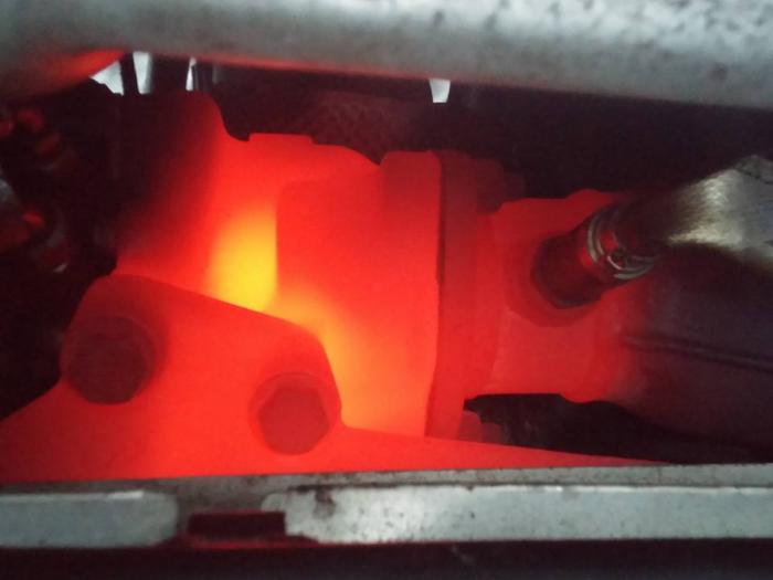

o 02.01.2017, 17:38 | CVakk
Zdar, mě se takhle turbo rozpálí už po 4-7km hodně ostré jízdy. Kdy řadím max trojku. Takové to lítání po místním prudkém kopci (hoře skoro) na sněhu plném vracáků.
Je to už asi moc že ? Mám podezření že se sype kat - začal chrastit.
foto k příspěvku  od CVakk
