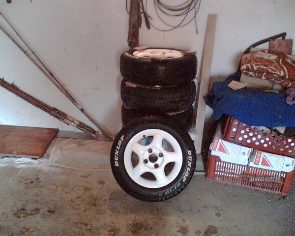

tohle mam ja na felicii skoda jen ze to jsou 13"
foto k příspěvku  od lukasfa

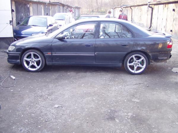

foto k příspěvku  od brenky
o 05.04.2007, 16:10 | brenky
a takhle vypadaji na aute
myslim ze by se tam vlezly i vetsi :o)
