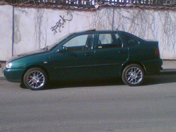

Premejslim ze pažouta posadim na zem ,ale nevim o kolik myslíte že by stačily pružiny ,sportovní podvozek se mi kupovat nechce ,nemel by bejt problem kombinace s origo tlumičema ? třeba o 4cm dolu vpredu a zadu ?

rozhodně by to vypadalo líp snížený, ale když dáš jen pružiny, tlumiče se na to moc hezky tvářit nebudou a časem tvrdý tlumiče budeš muset koupit. o 4 cm to snad bude stačit a změna okamžitě k lepšímu. Toť můj názor
o 25.03.2007, 12:33 | Scream
rači nic než jen péra. vzhled neni všechno
o 25.03.2007, 12:40 | kasko
určitě dolů. Auto trošku přitvrdí, ale nebude to žádný extrém. Jinak obecně platí, že na sériové tlumiče pružiny -35mm, max -40mm. Ale viděl jsem lidi, co měli na sérivých pružinách i -60mm. To už bude asi extrém a tlumiče půjdou do kytek o hodně dřív.
o 25.03.2007, 13:12 | Machča
jj seriovy tlumice jdou max do - 40mm ale stejne se rychlejc vytlucou takze doporucuju koupit i tlumice ne jen péra a jestli chces jeste neco prejet tak snizit max. jen o tech zminenejch 40mm
o 25.03.2007, 13:26 | snuky
kdybych teda koupil tyhle ,nebude problem ,zas nechci tlumice odrovnat ,sou pomerne nový ... nebo jesi vite o lepsi cene ,on by mozna stacil lehce jen predek ,zadek neni tak moc vysoko
o 25.03.2007, 16:02 | Scream
za ty prachy bys snad sehnal i HR. pokud jde o kombinaci seriovej tlumic a sportovní pero, tak ve vetsine prípadů se jízdní vlastnosti zhorsí

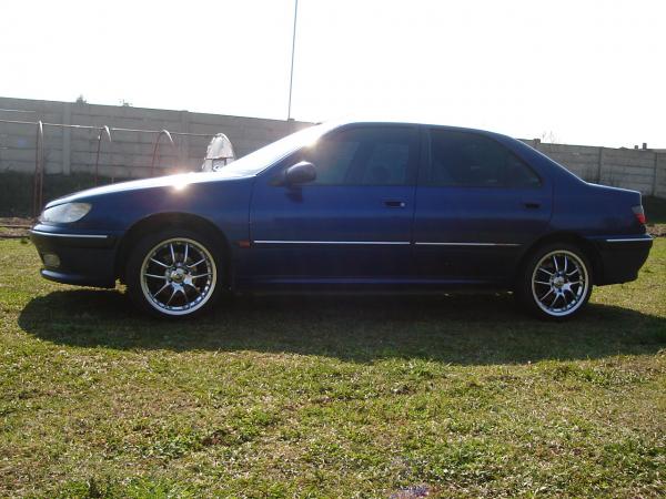

To snuky: sorry, ze ti sem lezu, ale resim ten samy problem

o 25.03.2007, 22:01 | martan01
To Beda uz mas alu a pneu a nic ani nenapises.
o 25.03.2007, 22:16 | Beda
no jo, tak ja se stydim :)

V tom pripade ,mozna radeji pockam a koupim celej kit ... nebo ja nevim ,jestli by se zhorsily jizdni vlastnosti tak to nema smysl :)
o 29.03.2007, 06:34 | Šlaušek
beda: kola slušej... chvalim
o 29.03.2007, 07:03 | Beda
To Šlaušek: dik
