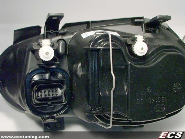

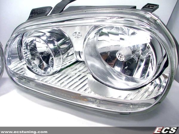

Ahoj chlapi, vim že se tady pořád řeší xenony, proto omluva, ale poradil mi někdo? Koupil jsem si nový světla do Golfa 4 s reflektorama á la Golf 5 a chtěl bych do nich narvat xenony do potkávacích. Jsou tam H7. Chtěl bych naprosto spolehlivou, osvědčenou sadu (aby ty krabičky opravdu vydržely a neměl jsem s tim žádný trable až to namontuju). Sadu chci takovou, která nebude vyžadovat žádný zásahy do světel. Slyšel jsem že všichni doporučujou nějakých 4500 K jako mají xenony z prvovýroby, ale asi bych vzal spíš 6000 K. Rozhodně nechci xenony s nádechem žlutý. Doporučil by ste mi někdo nějakou sadu, která splní moje požadavky? Cenová představa je do 5000,- za sadu.

njn to není problém. Pokud dáš těch 5000,- tak máš vystaráno. Doporučil bych ti koupit HID sadu třeba od ,,xenonmana,, [ Link ] dá ti na ně i záruku. Je to nejjednodušší přestavbová sada co se vyrábí. Není nutnej zásah do paraboly je to prostě stejný jako H7 s tím rozdílem že to má trafo. Jaktak koukám tak nebudeš mít ani problém s umístěním trafa protože tyhle paraboly nemají mlhovky a je v nich dostatek místa.

Díky a ještě bych se potřeboval zeptat na jednu věc... když tam dam výbojky tak se nechává to stínítko nebo musí pryč? Jde mi o to, jestli když do toho dam xenony, tak aby to nebylo hned na první pohled z venku poznat že tam nejsou žárovky, ale výbojky. Pokud se to stínítko nechává, tak to poznat nebude, ale určo se nechává, protože jinak by to dost oslňovalo, ne?
o 21.03.2007, 16:54 | xenonman
vse zalezi na tom jake vybojky tam das, pokud pouzijes vybojky d2r tzn ze stinenim tak oslovat nebudes, pac t y yvbojky jsou prave urcene pro montaz do parabol...
