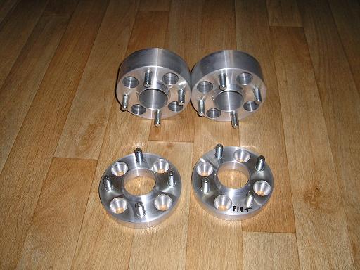

jak se tu nekde ptal na ty podlozky, tak kamos vyrabi na míru z duralu, neni problem i na zmenu roztece, kdyby mel nekdo zajem tak: icq: 269-948-735
foto k příspěvku  od Driver
o 14.03.2007, 18:02 | Driver
o 14.03.2007, 18:03 | Driver
ze 4 na 5

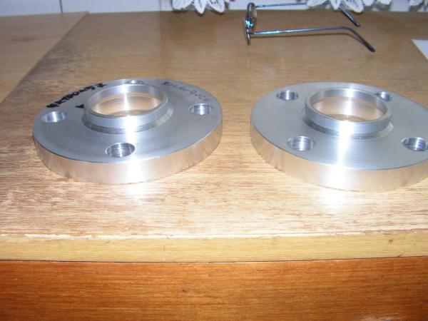

o 14.03.2007, 18:04 | Driver
a

Driver: Tak to vypadá dost dobře... Škoda že nemám na co ty podložky zatím dát, ale budu je potřebovat.
Katy: První obrázek klidně může být i 98 ---> 100, ale dá se to vyřešit i šroubama s plovoucí podložkou...
o 15.03.2007, 12:22 | Driver
na podrobnosti se uz musite zeptat jeho, ale je to profi prace a za super penize..... samozrejmosti jsou i srouby, v pripade zmeny poctu sroubu je pak jeden delsi, ktery prochazi skrz puvodni diru..... coz je patrne z te fotky.... :-)

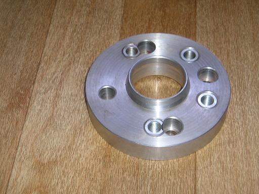

o 15.03.2007, 13:04 | wekky
Dokázal by udělat i tohle? Anebo je to příliš malé? Jaké by byla cena?
o 15.03.2007, 13:06 | wekky
tak ještě jednou obrázek...
o 15.03.2007, 13:10 | wekky
