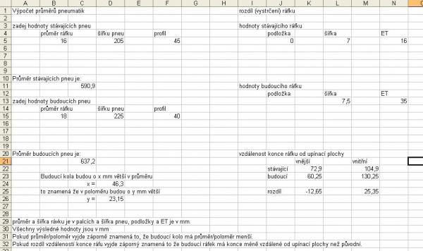

čau zajimalo by mě jestli se mi tam vejdou 18 kola :)
tady jsem to zkoušel zpočítat,ale pořád nevím ?? :) tak bych potřeboval prosím poradit diky

o 06.03.2007, 17:02 | martin924
no, jestli se vejdou si netroufnu říct, je to už dost velikej rozdíl, nicméně pokud se vejdou, bude ti dost kecat tacho....
mohl bys mi tu tabulku s makrama poslat na mejl, pls?

o 06.03.2007, 17:38 | Matisek
A nechtělo by to spíš 215/35
o 06.03.2007, 17:45 | mrazik
Jako Matisek. Tvoje 225/40 bude moc velky a opkud to jeste hodis dolu, bal bych se o lemy.

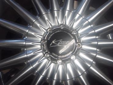

o 06.03.2007, 17:56 | vykysalylukas
foto k příspěvku  od vykysalylukas

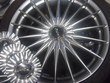

o 06.03.2007, 17:57 | vykysalylukas

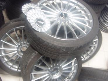

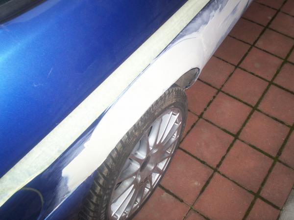

o 06.03.2007, 17:58 | vykysalylukas
to jsou oni :-D drobečkoví na mé esco :)
o 06.03.2007, 19:56 | Jeee
No myslím že se ti tam nevejdou, zkoušel jsem tyhle gumy na focuse a taky tam nešli, tak sem tam dal 215/35, a escort bude mít ještě menší, podle mě

o 06.03.2007, 20:32 | MarauderZ28 | Upraveno: 2007-03-06 20:35:54
pokud se nemýlím tak origo kola jsou 175/70/13 takže 225/40/18 budou větší na průměru o 6,2 cm a taky to bude tak 15% výkonu minimálně dolů s takovejhlema kravskejma kolama ...Takže se to tam nemůže vejít navíc jestli je to snížený ...
o 06.03.2007, 20:35 | vykysalylukas
MarauderZ28 (M) : takze rikas ze se tam vejdou??
o 06.03.2007, 20:38 | vykysalylukas
takze by to nemelo mit vliv ani na tachac :) co??
o 06.03.2007, 20:45 | MarauderZ28
1, ta guma je 5 cm širší
2, 6 cm vyšší
takže záleží i na ET pokud to nebude drhnout díky šířce tak určitě kvůli vejšce
o 06.03.2007, 20:46 | MarauderZ28
na tacháč to bude mít vliv, že když najedeš 10 000 km tak na tacháči budeš mít o 920 km míň, když pojedeš 130 tak na tacháči bude 117

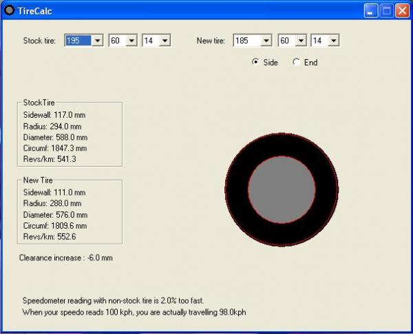

o 07.03.2007, 07:23 | TUNER
Kdyby někdo chtěl,mam tady slušnej prográmek na výpočet kol.....
Tak si ho sosněte.... ;-)
foto k příspěvku  od TUNER

o 07.03.2007, 10:56 | TUNER
Aspoň si lidi můžou porovnat 165/80-13" (seriový na škodu) a 205/40-17" co tam mam.....0,0 mm rozdíl....))
Samo že každej výrobce udělá jinak širokou i vysokou gumu,ale to už je zase věc druhá... ;-)
