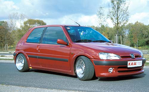

Zdarlidi,
ještě malej dotázek, kdyby nevyšlo saxo vts, co říkáte na Pažouta 106 s 16?
Dobrý nebo shit? popř. máte někdo zkušenosti? Nějaký závady, na co dát pozor?
Budu vděčnej za cokoli dík moc.

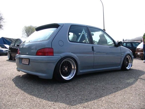

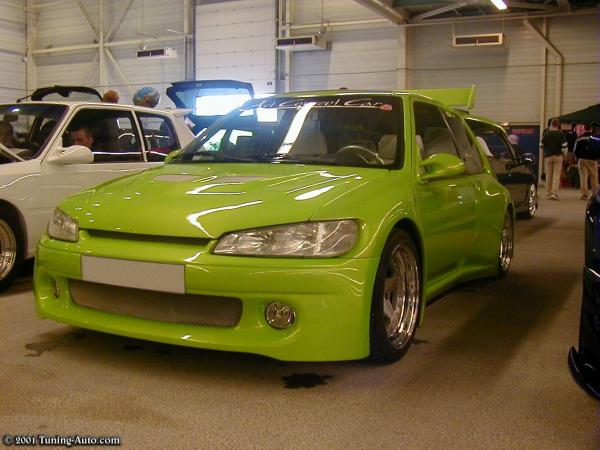

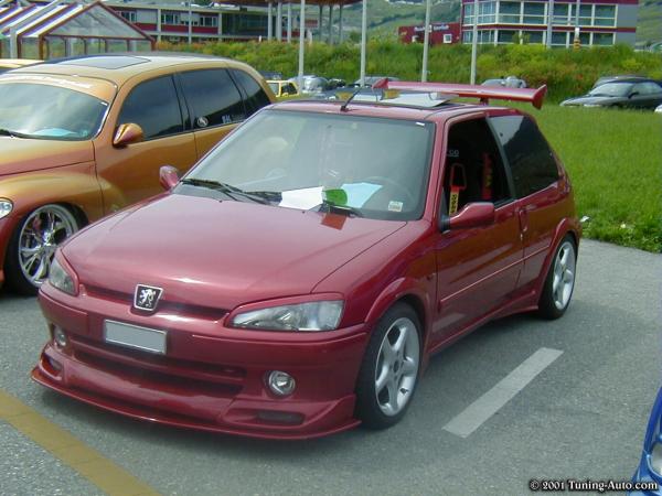

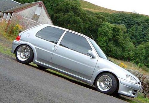

Co se tyce motoru tak je to jako u saxa VTS, davali se do toho dve ty 1.6, jedna 8v s 74kW a pak 16v s 88kW. ten silnejsi jede o trosicku lepe nez 125ps civic. Vyhodou je ze tohle auto si spousta lidi vybira na zavody do vrchu,slalomy (ne debilni sprinty) kvuli podvozku. Takze pokud chces jezdit rychle i do zatacek tak je to lepsi nez nejaky crx. GX Tuning meli 106 ted maji saxo VTS s cca 200ps. Ja mam 106 s16 uz rok a pul. Po koupi jsem menil rozvody, par cepu, udelana GO zadni napravy a slouzi spolehlive. Jedine minus u nas je ze nesezenes pekny kousek. Adler tady z fora shani taky nejake VTS nebo s16 a je to zoufale. Jinak s nahradnima dilama neni problem (az na par vyjimek, servo treba) a ceny normalni. Vyhodou je spousta dplnku a tuningovych dilu jak pro vzhled tak pro vykon (vacky, vyfuky, ECU, atd.) protoze Peugeot ma svuj Peugeot motorsport. Pridam par obrazku.

ten poslední je fakt pěknej

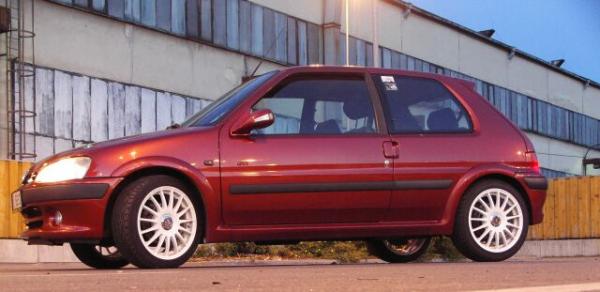

a tvůj??foto pls

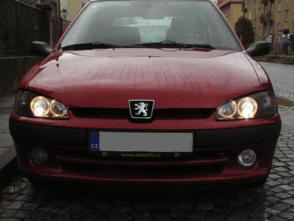

o 06.03.2007, 21:40 | Proffesor_W
ale kola uz jsou prodany a koupeny jiny + setrim na podvozek. Jinak nic. A jiny predni svetla.
o 06.03.2007, 21:44 | Proffesor_W
a M3 zrcatka jsou pryc a jsou tam puvodni
