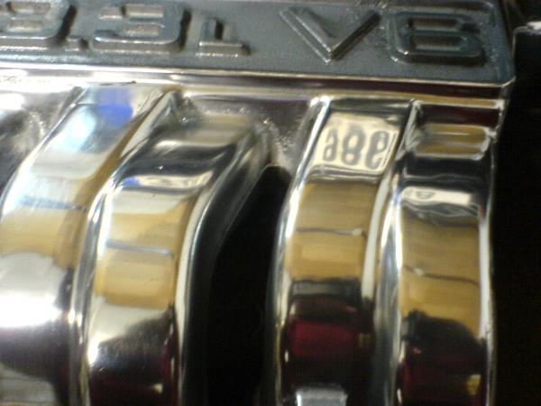

tak jsem taky zacal lestit
foto k příspěvku  od vwlucek

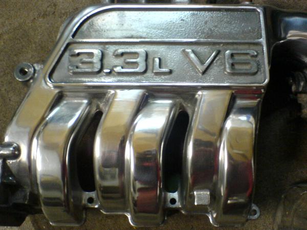

o 05.03.2007, 21:44 | vwlucek

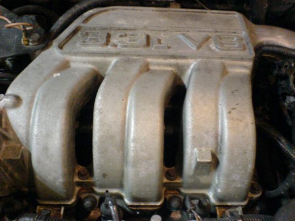

o 05.03.2007, 21:46 | vwlucek
a takhle to vypadalo pred

proti tomu jak to bylo, moc moc hezký...čím si to leštil? makačka? :)

o 05.03.2007, 22:00 | vwlucek
totalni vo--d hlavne ty zahyby,postup smirek 60,240,600 a lestit zelenou pastou a hadrak. No ale jeste je to potreba dodelat

o 05.03.2007, 22:57 | vwlucek
kdyz to spoctu tak asi 12h ,ale delam jen kdyz mam naladu a hlavne cas, nejlepsi bylo ze jsem udelal jedno sani a kdyz jsem ho tam chtel dat tak jsem zjistil ze se trochu lisi takze jsem zacal od zacatku z jinym sanim

pokud dobře koukám tak to mělo ty hnusný pupínky to je dobrá jebačka. Když je hladkej povrch tak pohoda ale tohle fakt opruz a hlavně ty koutky. Fakt dobrý

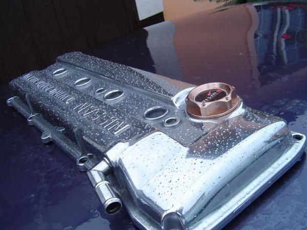

o 06.03.2007, 19:02 | Mario
taky pred....
foto k příspěvku  od Mario
o 06.03.2007, 19:03 | Mario
a po.....

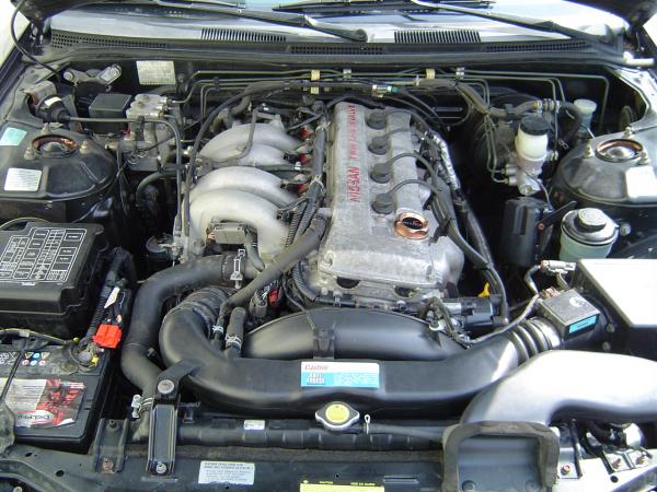

o 06.03.2007, 19:05 | Mario

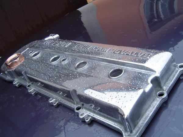

Stránka vygenerována za 0.4418 sekund.
