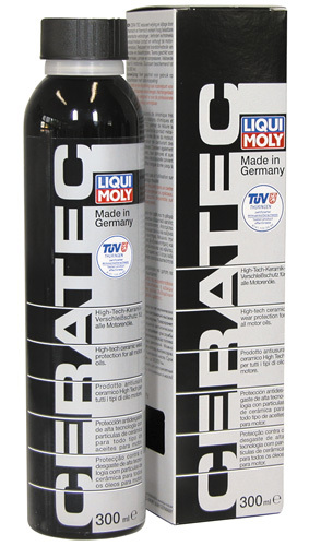

čauky, budu teď měnit olej, budu dávat nejspíš Total Quartz 10w40 a přemýšlel sem o nějakém aditivu pro zlepšení chodu motoru, máte někdo zkušenosti s určitou značkou??? našel sem buď [ Link ] a nebo [ Link ] , díky

No jestli si chces zkurvit motor nebo v lepsim pripade jen provetrat penezenku, smele do toho. Na tohle tema toho bylo napsano vic nez dost, pokud pouzivas dobrej olej, jakym asi Total Quartz je, neni treba do nej davat zadny jiny prisady.
