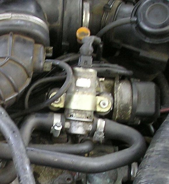

o 21.02.2007, 08:49 | .mycTD
K_S_A_R_A: ventil i krokac je stejna vec. Byva to valec o neco mensi, nez napr zaplovaci civka. Ja ho mel vpravo nahore na hlave na gumovym silentbloku. Poznas ho pomerne snadno, pac od nej vede jedna hadice pred klapku a druha za ni, takze bez po hadicich.
o 21.02.2007, 08:53 | .mycTD
muj vypadal takhle
foto k příspěvku  od .mycTD
o 21.02.2007, 14:33 | X_S_A_R_A
Ok a co na nem mam vycistit a zkontrolovat?Diky moc
