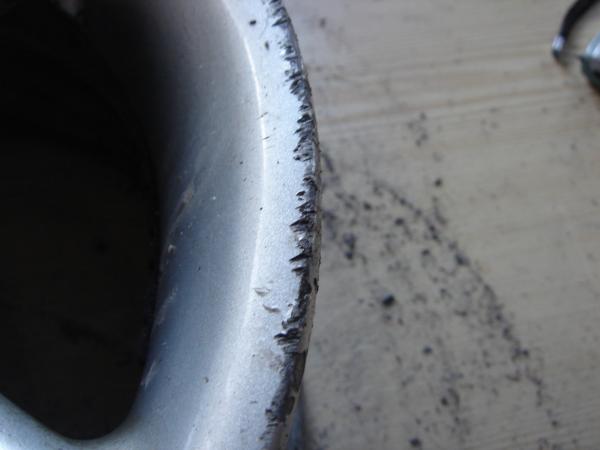

Zdar lidi,
potřeboval bych poradit s renovací alu.
Vše si zakituju a obrousím. Jen bych potřeboval poradit s lakem.
Klidně si to nalakuju sám, ale nevím jestli na to dát podkladovku(jakou), a vrchní barvu (jakou).
Chtěl bych to na bílo, ale právě nevím jakou značku barev, která by se dala koupit normálně v obchodě nebo drogerii/případně přes internet.
Chtěl bych barvu co něco vydrží. Nebo to mám rovnou dát lakýrovi?

o 18.02.2007, 14:58 | fredh
No jako ty orvaný kraje od obrubníku, nebo jen obrousit?

o 18.02.2007, 17:15 | Timbo
jestli je tam jeste dost masa tak to liznout na soustruhu a nebo nejdriv navarit a pak stocit ale kitovat to to jako vubec predstav si pohled typka v pneuservisu jak ti na to nazouva gumu a zacne se z kola drolit kyt ja bych to asi nerozdejchal :-))
o 18.02.2007, 17:16 | fredh
Okej, ja myslel, že alu tmel něco vydrží, zkusím ten sostruh, to by asi šlo.

o 18.02.2007, 19:36 | Hanes
No nevím, zas bych to tak nehrotil, na svých prvích alu kolech na peugeotu 205 jsem to měl podobně odřený, překitoval jsem to tím kitem s hliníkem a nalakoval sprejem pak zalakoval bezbarvým strejem a na nazouvačce s tím nic neudělal.
Když to dáš nalakovat lakýrníkovi a dá na to kvalitní lak tak se s tím nic nestane, ale asi bych ti to radit neměl.
o 18.02.2007, 19:39 | Rajdlos
to jako je pravidlo ze kdyz si necham prezouvat alu, ze mi ty kola musi zakonite zkurvit?
jinak kitem nic nezkazis, ale samo je lepsi vyvarit a pak soustruh a nebo vyklepat trosku a sjet jen na sousrtuhu
o 18.02.2007, 21:14 | Spirit
dělám v lakovně a kola se normálně tmelej!!!!!!!!!!!
normálně to kolo připrav jako každej jinej díl normálně obruš,nakytuj,vyhlad,plnič,obrousut pod vodou a barva !Ale barvu bych doporučil kvalitní!pokud by jsi chtěl tak pisni bud ti je stříknem nebo ti dodám matroš!
o 18.02.2007, 22:23 | Midi34
kámoš co opravoval stroje měl asi za 300 dvou složkovej tekutej kov nebo tak nějak to psali na obalu,kolo jsme tím natmelily a drželo to tak že to nešlo ani brousit-a na přezutí ty kola byly mnohokrát a v poho
o 19.02.2007, 15:34 | fredh
spirit: jsme od sebe skoro 200km, ale už jsem tady našel lakýru co si je lakoval taky a snad se s ním domluvím. A ten tmel? co by si doporučil, já našel alu tmel, ale klidně si nechám poradit, dík.
o 21.02.2007, 19:50 | Machča
jinak ten tmel na alu opravdu neco vydrzi jemny oderky tim manik tady spravuje casto a kdyz budou mit pneuservisu tu plastovou nazouvacku tak neni co zkurvit ocelovou ti zkurvej i origo lak na kole

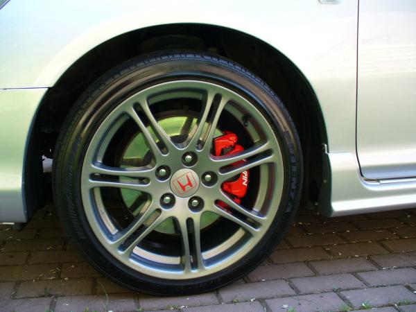

o 21.02.2007, 21:22 | Johnie_Walker
nejlepší je opískovat a komaxit... to vydrží nejvíc. odstín barvy dle vzorníku RAL.
vyjde to tak na 2ku komplet
takhle to vypadá
