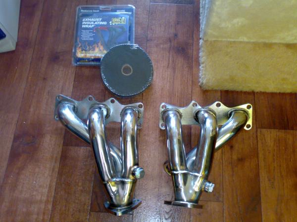

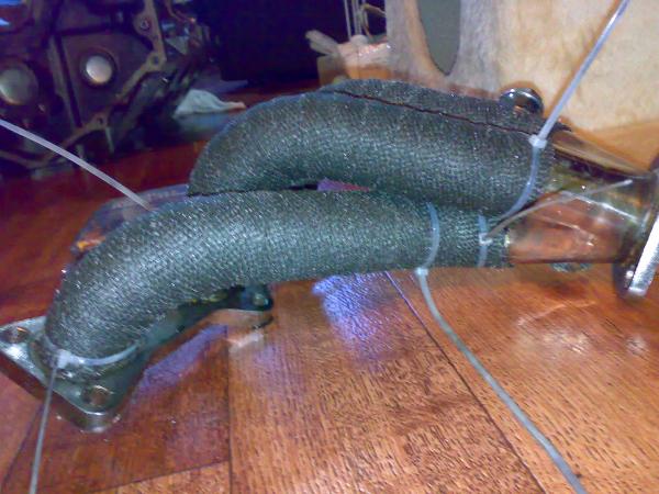

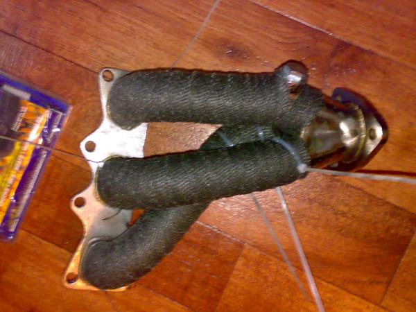

Jako vomrd maximální, ty svody maj děsně ostrý úhly takže se musí použít hodně úzká páska a i tak je to vojeb na max + navíc k tomu ty svody jsou u kolektoru strašně blízko sebe takže sem se fakt strašně bavil :o)

o 14.02.2007, 18:23 | dewar
Možná blbá otázka,ale neseškvaří se ti ty el. pásky :-)) ?
o 14.02.2007, 18:35 | MarauderZ28
ty jsou tam jen jako pomůcka při montáži, ve finále tam nebudou

o 14.02.2007, 18:38 | Tuner#2
Hezká práce a koukám že jsi koupil černou. Já se dlouho rozmýšlel, ale nakonec jsem vzal bílou a max. jí v budoucku fouknu barvou :o) Ty pásky tam máš jen na zaschnutí a dáš tam pak kovové?

o 14.02.2007, 19:00 | .mycTD
nechtelo by to dole jeste domotat?
o 14.02.2007, 19:08 | MORPAK
Mám dotaz, ty thermo pásky jsi sehnal někde u nás v ČR. Koukám se po nich asi 2 roky, mezitím už mám třetí auto a stále sem je nesehnal.Už sem byl rozhodnutej objednat si je z USA.
o 14.02.2007, 19:08 | MarauderZ28
jj na Probe, pásky jsou tam jen kvůli montáži, dole to bude omotaný nějakým zbytkem a až koupím velkou pásku, mě právě vyhovuje černá neb se míň zasírá ...
