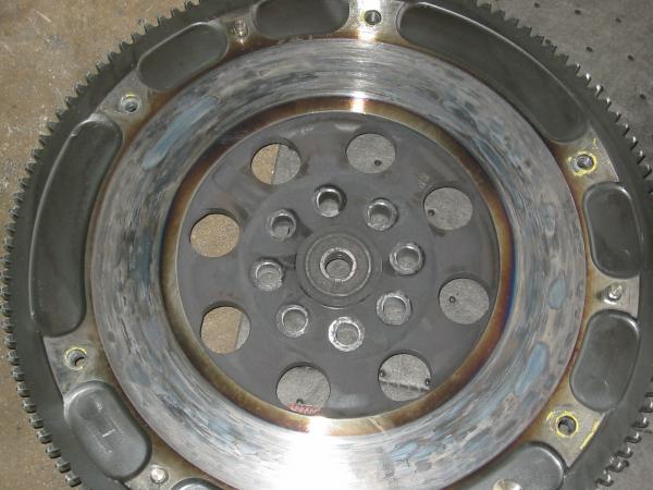

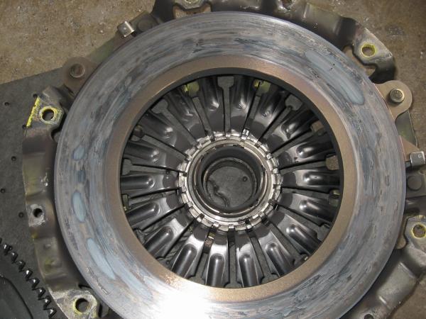

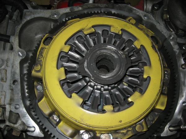

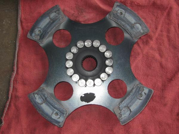

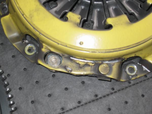

Tak mam prevodovku dole a vse nafoceny takze to sem hodim . Vsechno spaleny ,potrebuje komplet kit. Volali jsme ACT tam nam rekli uplne to samy o cem tady byla diskuse. Zalezi na tom co slape na pedaly. Ale cemu se divim, ze nam doporucili spojku stage 2, s plnym spojkovym kotoucem. Nevim jak tahle dlouho vydrzi ,ale moc tomu nedavam. pocitam ze za 2 tisice mili se zase auto ukaze na odtahovce.
Diky vsem za vase rady a informace.

o 13.02.2007, 19:09 | H-Honza (M)
tohle jsem Ti v tom prizpevku psal....
ta packova lamela mi prisla hodne spatna na rozjezdy, kopalo to do pedalu a poskakovalo to ... ostatne v tom Evo VI jsi jel taky.
Tohle je podle me opravdu obsluhou.

Vsechno jsem se snazil zmerit podle moznosti co tady mam Nic nedrhne ,zadna vule , vse v ose a zadny opotrebeni. Pritlacnak ma spalenou barvu a je prepecenej. Novy lozisko melo spalenou vazelinu uvnitr co to jezdi na vstupu do prevodovky. Pouzil jsem mazivo co pouzivaj kluci od Subaru na spojky. Neni tam zadna nerovnost ani opotrebeni takze to "vyset" na spojce nemohlo. Vse je mozny ale kdyz mas za sebou vymen spojek za tech 18 let (co to delam jako moje zivobiti) dost ,tak tohle mi doopravdu pripada ze jezdit s nohou na pedalu.
Zitra dostaneme novou, tak to dam dohromady a pak holt budu cekat...........

mno jo proste ta kruhova lamela je schopna nejakyho prokluzu - viz moje spojka.
pokud se nekdo s touhle spojkou snazil plynule rozjizdet, tak to proste dopadlo jak to dopadlo.

2H-Honza presne tak , kdyz jsem jel s Dusanem , tak mi rekl ze prvni spojku taky oddelal strasne brzo, ze se ji snazil "zajet " aby si sedla .Pak mu tam dali novou a na tu byl brutus a drzi. Presne tohle jsem rekl zakaznikovi ze ji proste musi pustit a ze tam musi mit taky nejaky otacky nebo mu to chcipne, ale ja s tim nejezdim a zakaznik asi zapomel co jsem mu rekl. A taky zalezi opravdu kde jezdis a tahle spojka neni na beznej provoz ve meste.

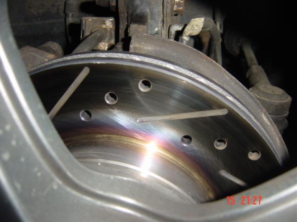

Novy desky by se mely trosku zajet, zabrzdit z kila na 40, nechat vychladnout a opakovat. A ty dalsi brzdeni pritvrzovat.
o 15.02.2007, 01:28 | Stofi
tappaja: to myslis vazne?? To je idealni navod abys ty desky za chvili vzal a vyhodil. Naopak bys mel po nasazeni desek brzdit jen lehce aby si sedly (a ze si nektery sedaji i 300km).
o 15.02.2007, 01:52 | tappaja
Cus Stofi, tohle sem se docet v manualu. Jestli je to spatne nevim, kazdopadne to sou brzdy, par lehcich pribrzdeni jak je tam popsano je nemuze zrujnovat, proto to vychladnuti mezi pribrzovanim. Zas na ne nemuzes bejt takovej cita:o)
foto k příspěvku  od tappaja
o 15.02.2007, 11:47 | MarauderZ28 | Upraveno: 2007-02-15 11:49:10
jako Tapp - podobně to bylo psaný u Brembo v návodu když sem je cpal na Probe, po zajetí by kotouč měl mít barvu grafitu na styčné ploše, styčná plocha nesmí být zbarvena do fialova apod ...
