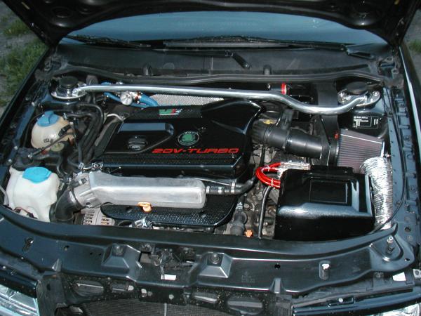

o 23.01.2007, 14:55 | Kapka (M)
mam už pres 2 roky takto vyresene..a žadny problem nic...

o 23.01.2007, 18:36 | xenonman
kapka no jo to sou ti slabe kubatury a malinke filtriky to my si dovolit nemuzem :-))))))))
o 23.01.2007, 19:33 | Kapka (M)
2 Xeno: vždyt ja vim že mam slabotu..co by jsi taky chtel od 1.8 benzin... :-))) jak seš na tom ted s motorem?co jsi zase vymyslel?ja už na motor asi kašlu..to co tam mam mi stači...
o 23.01.2007, 21:57 | xenonman
mno vsak sem na tom stejne mame stejne motory jen mam malinko min na kg, ale takovej malinkatej filtrik :-) nejlepsi je stejne origo upravit box a dat tam popr sportovni vlozku, co do motoru resim a vaham je tam moznost par koniku navic kdyz by dobre tak 250ps ale je to otazka jestli to ma cenu...

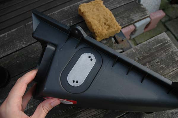

no vidite a ja musel kit vyhodit, protoze mi to delalo paseku. v airboxu je totiz zasunutej chladic jedne soucastky. v pripade kitu se to bohuzel moc neochlazuje a vysledkem je nepravidelny chod a vynechavani valcu.
o 24.01.2007, 20:51 | Rajdlos
paia: chladic? ceho pro Boha?
o 24.01.2007, 23:45 | JEF | Upraveno: 2007-01-24 23:49:22
Rajdlos: N122 - Ignition Control Unit
Jsou to vlastne 4 vykonovy tranzistory ktery spinaj civky na zaklade impulzu z ECU.

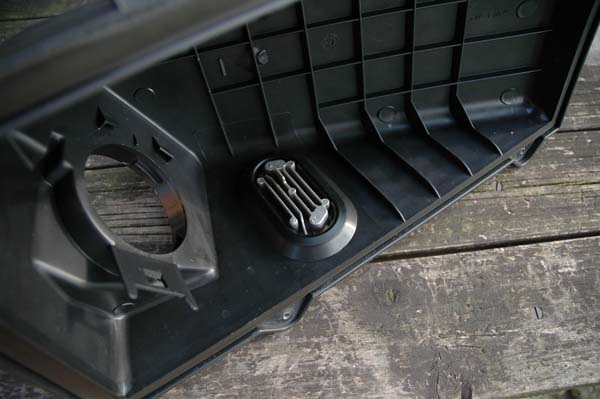

Chladic z venku

o 24.01.2007, 23:49 | JEF
zevnitr

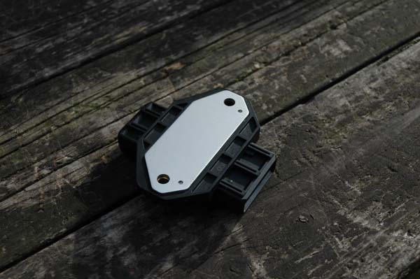

o 24.01.2007, 23:50 | JEF
N122

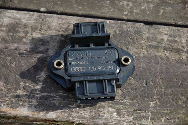

N122

o 25.01.2007, 00:13 | TurboMates
Neznám tak se zeptám... Tahle věc je tam kvuli čemu? Měří to nějakým způsobem tlak nebo nějakou jinou hodnotu, kterou je potřeba k chodu motoru? Nebo je tam tranzistor jen kvuli chlazení, že saním proudí dost velký množství vzduchu?
o 25.01.2007, 00:18 | JR
je to tam dany kvuli chlazeni proudicim vzduchem. Kdyz to sundas, nebude to chladit a nasledky psal uz Paia
