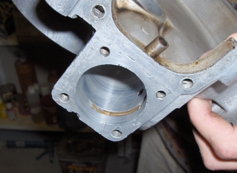

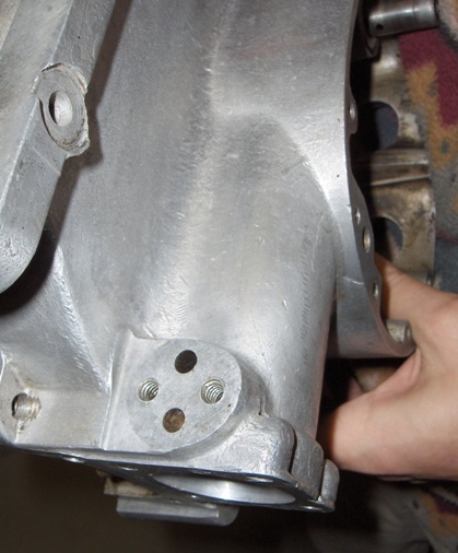

Dobrý den renovuji ariel 500cc SB 1932 a hledám nějakou odbornou dílnu v ČR kde by mi svařili praskliny hliníkového karteru v místě nalisování zubového čerpadla. Karter je z dobře svařitelného hliníku, v místě prasklin 4 mm silný. Předpokládám že by se musel vysoustružit válec z alu o něco menšího průměru než zub čerpadlo, nalisovat dovitř, provařit v místě prasklin a na frézce obnovit snitřní průměr pro nalisování zub čerpadla a dosedacích ploch. Uvítám pomoc a kontakt na někoho kdo by to dokázal a s kým máte zkušenosti.
Uvítám jihomoravský a olomoucký kraj, ale nevadí i vzdálenější firma.
Kvalitnější foto prasklin mohu zaslat na mail.
Předem díky za jakoukoli pomoc a s pozdravem Brody [Brody]

2 foto
