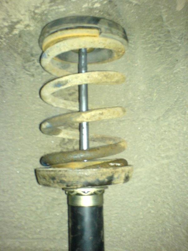

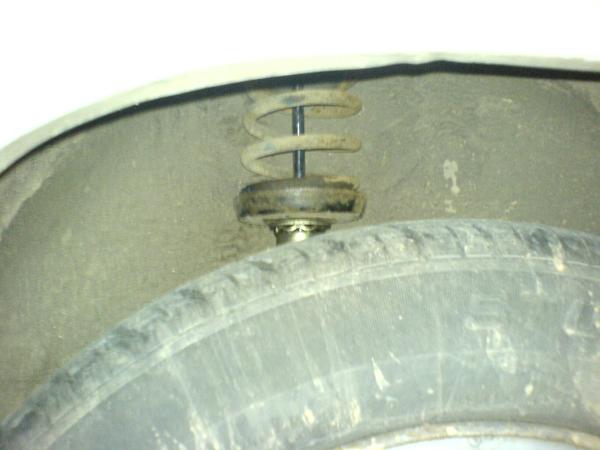

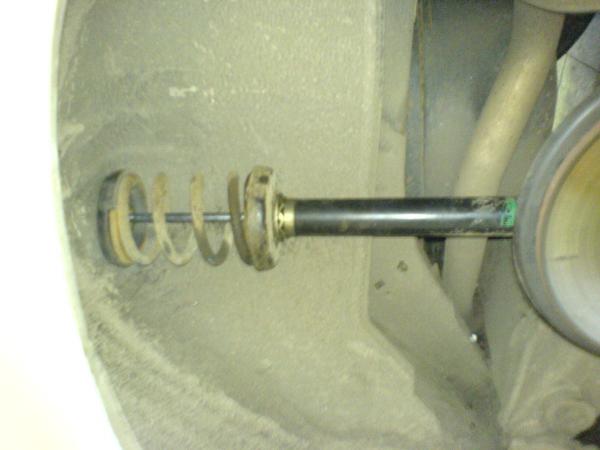

ještě sem zažil jedno řešení, že tam borec nacpal zadní pružiny s Fáčka(po zkrácení)
foto k příspěvku  od Kubais
o 12.01.2007, 06:43 | Kubais
o 12.01.2007, 06:57 | Kubais
