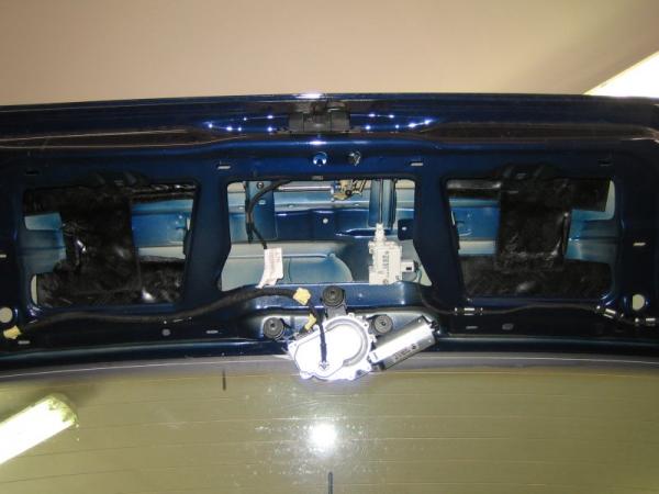

Chtěl bych se na vás obrátit s prosbou o radu. Pokud se zbavím kliky v pátých dveřích, budu na otevírání kufru potřebovat odskok. V autě mám origo centrál s alarmem a dálkou, kterej odemyká a zamyká všech 5 dveří (takže i víko kufru). Co by v tomhle případě vyžadovala instalace odskoku? Auto bych chtěl nadále odemykat a zamykat (jako doposud) a když bych si chtěl otevřít kufr, tak zapnout odskok. Odskok bych chtěl ovládat pouze přes dálku a neinstalovat žádný vypínač v interiéru. Jak se to řeší - máte někdo zkušenost? Případně lze zvolit takovou dálku, která bude jedním tlačítkem ovládat odemykání/zamykání/alarm a druhým tlačítkem by se ovládal odskok aby otevřel kufr? Pokud nebudu instalovat žádný vypínač, ale odskok by se ovládal přes dálku, tak nemusím tahat kabely, využije se to co je ke stávajícímu elektromagnetu? Jestli tomu dobře rozumim, tak by se ten stávající elektromagnet nahradil za odskok, centrál by odemykal a zamykal 4 boční dveře a kufr by odemykal odskok? Díky moc za rady
foto k příspěvku  od Cormi

Odskok na kufr se většinou instaluje bez zamykací funkce auta (mimo okruh). A dost často se pro to používají kabely od zadního stěrače (kterej se ruší), ale záleží jak je to na G IV. udělaný, třeba to půjde dát místo stávajícího otevírání kufru (impuls bude stejnej)...
