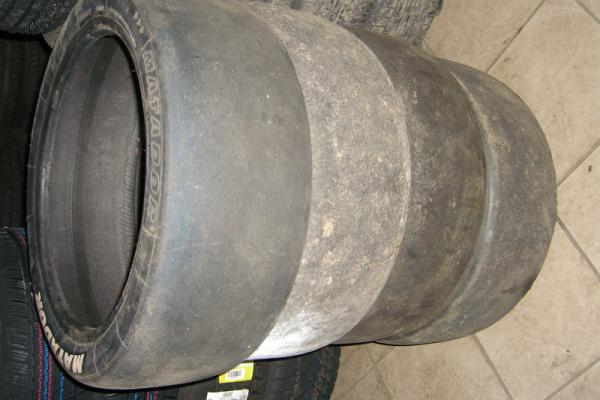

mam tu 17tky matador, nove raketu tyhle maji 6mm vzorek cena 3tis
foto k příspěvku  od xenonman
