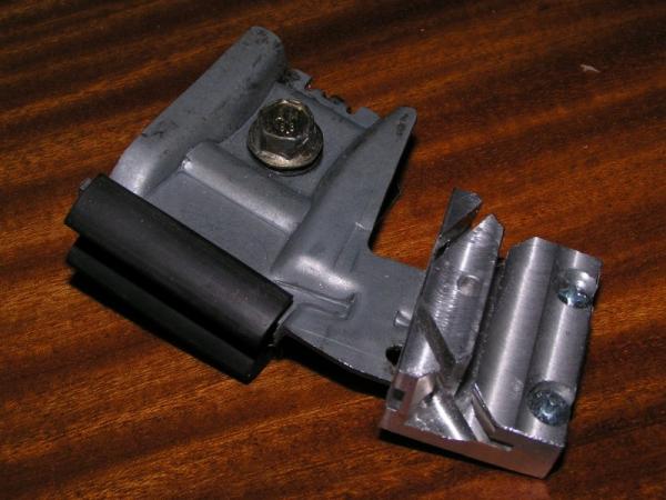

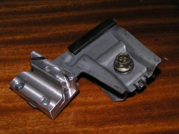

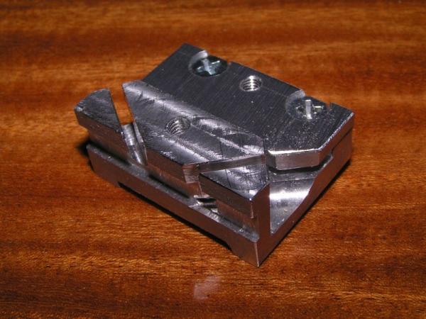

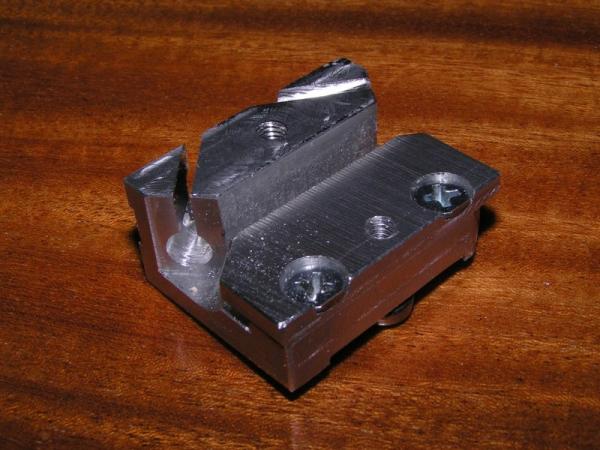

taky uz se vam podelaly takovy ty plastovy hajzly co vedou okno u koncernovych smejdu?? delal sem kamosovy central na DO(original se mu podelal) a zjistilo se ze to jeste blbne kvuli nefunkcnimu mikrospinaci v zamku dveri u ridice.... takze sem rozebral dvere, opravil zamek a pri naslednem davani dohromady se rozpadly ty plastovy domecky na stahovacce:((((
uz sem delal to same na nasi ochcafce, doufal jsem ze g 4 to ma lepsi:(((
ma to tak i A3??
jo tady je par fotek, jaxem ty domecky udelal ja:)

Kuba...coz je dost penez....zamek z vrakace nemusi byt lepsi nez ten muj.....
takze jsem to rozebral, proletoval kontakty na tistaku..... projistotu sem pridal jeste paralelne k cestam spoj z dratku...... a mikrospinac taky blbnul...jde ale rozebrat, takze jsem ho rozebral vycistil a naohybal tu mechaniku vevnitr tak aby chodil jak ma...... prace cca na odpoledne.......
