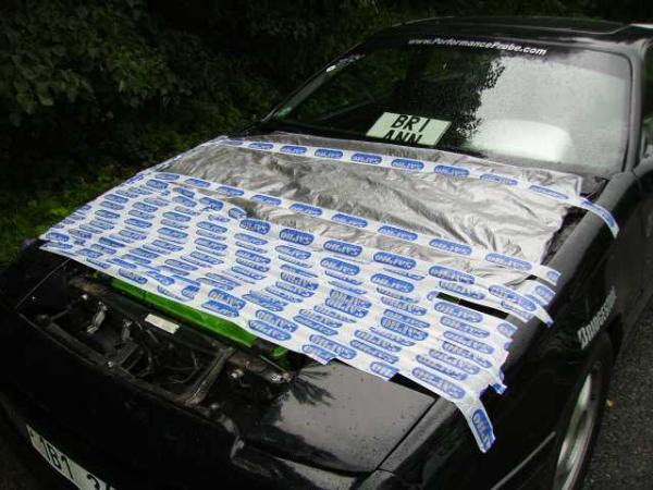

jako ježdění bez kapoty po republice neni pro Brianna problem
foto k příspěvku  od JeTy
