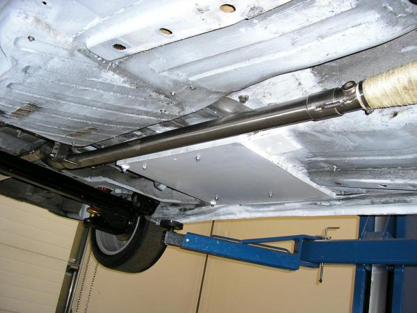

tady jsou slibene fotky noveho vyfuku na zavodáčka...
foto k příspěvku  od Kapka

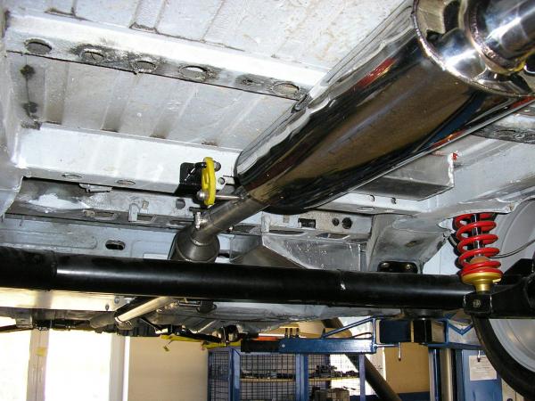

o 07.11.2006, 15:02 | Kapka (M)

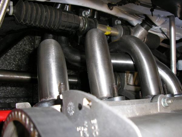

o 07.11.2006, 15:03 | Kapka (M)

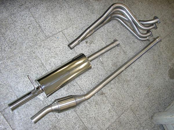

o 07.11.2006, 15:04 | Kapka (M)

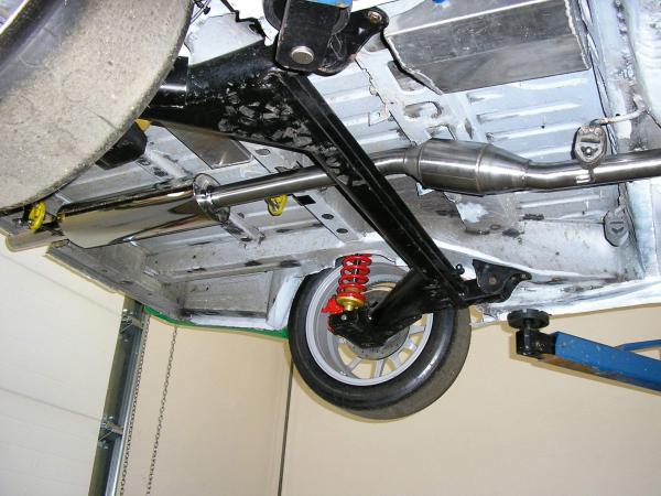

o 07.11.2006, 15:06 | Kapka (M)

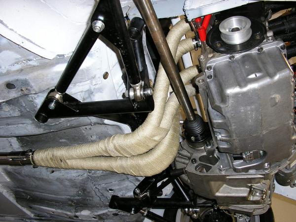

Krásná práce. Od koho to je?
Mám dotaz ohledně tý omotávky. Koukal jsem na foto a máš tam pásky jak na začátku všech 4 větví, tak pak na konci. Budu to taky přes zimu dělat a myslíš, že když tam nedám ty sponky na začátek, že se to bude rozmotávat? Na konci je to samozřejmost, ale zajímá mě ten začátek.

o 08.11.2006, 11:37 | Tuner#2
Kapka: p.Čepek - je to machr a snad se brzo uzdraví - je teď dlouhodobě v nemocnici.
Jak je to s tou omotávkou? Musí se to fixovat sponou i nazačátku? Jde mě o to, že bych to chtěl udělat bez té pásky a tak se ptám někoho kdo s tím už dělal. Díky

o 08.11.2006, 15:44 | JR
tu pasku urcite i na zacatek, jinak se to bude povolovat.
o 08.11.2006, 16:33 | Tuner#2
JR: Praktická zkušenost? Myslel jsem si to, ale nechtěl jsem jí tam z estetických důvodů, ale holt bude muset funkčnost ustoupit vzhledu.
Kapka: To je, po novém roce jdu do vačky od něj :o)
o 08.11.2006, 16:34 | JR
celkem logicka zkusenost .... je to latka a ta ti na kovu pevne proste drzet nebude.
o 08.11.2006, 16:39 | Tuner#2
JR: Ani když se to utáhne přes sebe? Myslel jsem jak ten začátek bude pod, že se udrží, ale asi ne. Koupím pásku a budu špekulovat, ale holt to tam přichytím. Dík.

o 09.11.2006, 14:00 | MarauderZ28
při omotávání to chce napřed namočit do vody a pak omotávat a taky si vzít rukavice ...
o 09.11.2006, 14:40 | Tuner#2
JJ něco takového už jsem četl na tuning fóru, ale někdo tam měl foto bez těch pásků na začátku, ale většina to takhle jistí - asi se to snáze i motá, když se to přichytí. Koupím pásku a snad se s tím nějak poperu :o)
